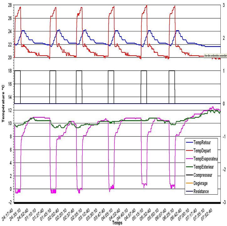

- Messages : 83
bonjour a tous,
Grace au info de YAN32, j'ai pu recuperer les temperature,
et meme les info du compresseur, degivrage et meme la commutation des resistance
Avec un petit programme je sauvegarde tout ca dans un fichier en .CSV toute les 5 secondes
Et apres un petit graphique sous excel, voici le resusltat :
La sonde temp3 est sur ma pac airwell en bas sur l'echangeur air/gaz, mais je sais pas si c'est evaporateur ou condenseur, alors j'ai mis au piff dans le graph (alors soyez indulgent
Elle marche bien ma PAC ???
(Pac airwell 8kW sur un plancher chauffant de 150m²)
Merci pour vos retours

- Messages : 807
- Localisation : paca
beau monitoring sans investissement
pour le pg (écrit en C d'après tes infos?) ,fonctionnerait-il sur un ordi basique sans soft C avec un simple .exe ?(je montre là toute mon ignorance en matière d'info!!)
les données extraites des trames Modbus sont stockées dans variables tableaux ou sur DD?
je serai grandement intéressé pour voir ton code et sa logique pour pouvoir l'adapter au langage VBA livré avec excel(et mscomm pour port série)
comment Yann32 a t-il eu accès à ces adresses , par tâtonnement ...?
sait -il expliquer la différence d'adresses entre les différentes docs (16415#1134 pour ST1)?
et félicitations à vous

- Messages : 83
Bubus,
C'est un programme fait en Visual C++
Au final c'est juste un .exe que tu lance depuis n'importe quel PC windows... (au mini Win95)
il fait une sauvegarde toutes les 5 sec dans un fichier sur le DD au format .CSV directement exploitable par excel...
Tu ne pourra pas rependre le code sous VBA, je fait appel a des bibliotheques C++,
et le VBA me semble un peut limite pour faire ce genre de chose (j'aime pas le VBA de plus)
maintenant ce soft je peut tres bien le configurer pour qu'il cherche les donées au bonnes adresses suivant les models d'ECH
Cela me demandera un peut de temps d'ouvrir les adresse et par exemple rentrer les adresses dans un fichier texte .INI comme cela tout le monde pourrais l'utiliser
L'avantage de lire directement les sonde de l'ECH c'est a mon avis de bien parrametrer la ECH avec ce qu'il voit réellement...
YAN32 m'a donné une doc Modbus qui explique les adresses differament...
Apres j'ai dans l'idée (a long terme) de voir avec ITOW...
