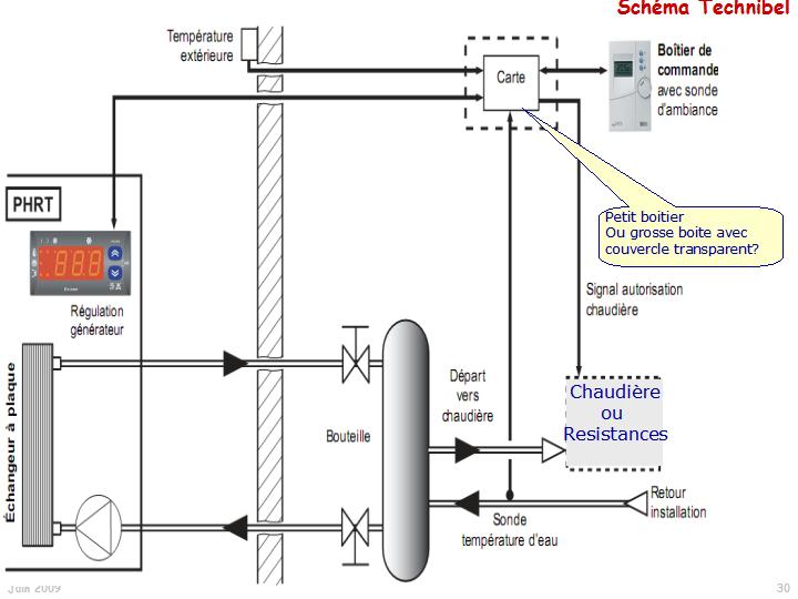

Participer au forum te permettra de passer "culte". Je voulais dire schema de ton installation, et surtout savoir si tu as le kit additionnel avec les resiatnces d'appoint.
Voici un schema , à confrongter avec ton install

tu ne m'a pas répondu sur ta configuration?

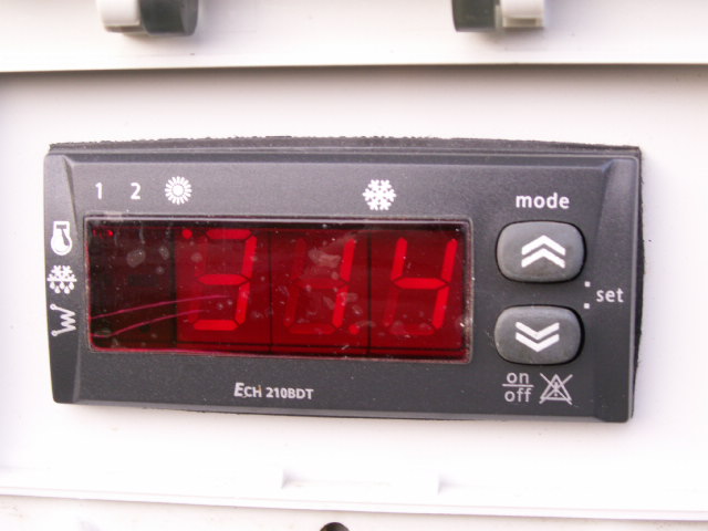

Etonnant que le voyant refroidissement soit allumé : fixe ou clignotant ?
Regarde dans la PAC sur la platine il doit y avoir un strap entre les bornes 3 et 4 (H/C) connecter vert pomme sur la photo:

fp52 a écrit :autre question, certainement bête mais bon... est ce normal que le voyant mode refroidissement soit allumé?
pour moi c'est plutôt inquiétant et plus surprenant que ça chauffe !!
bidouille de quelqu'un ? ou ECH210BDT HS ?? ou relève chaudière tjs active si elle existe ?
on va attendre les commentaires des autres
sceptique comme Jld82

peut-etre photo prise alors que PAC en dégivrage?jld82 a écrit :Etonnant que le voyant refroidissement soit allumé : fixe ou clignotant ?
