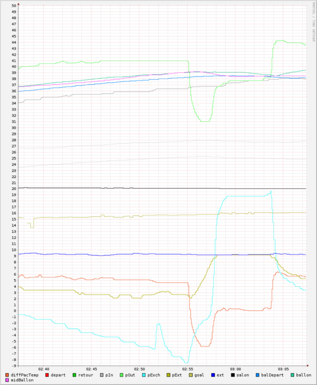

Mais, le plus grave dans cette conception, c’est lorsque la machine passe en dégivrage.
Une grande quantité de fluide est stockée dans les bouteilles lorsque l’échangeur est givré. En mode chaud, les bouteilles sont côté HP. Lorsque la vanne 4 voies inverse, les bouteilles se trouvent d’un seul coup sur l’aspiration du compresseur. La totalité du fluide va donc saturé l’échangeur à plaques, sans passé par le détendeur, il n’y aura donc pas évaporation du fluide. Le compresseur va donc avaler une bonne dose de liquide, même si on considère qu’une partie du liquide va tout de même s’évaporer, vu la température de l’échangeur à plaques.
Si vous écoutez le bruit du compresseur, et si vous avez la chance d’avoir des manos lors d’un dégivrage, vous entendez bien le bruit métallique du compresseur, et vous verrez très bien sur les manos, les à-coups donné par le compresseur.

Le fonctionnement du dégivrage.
Lorsque la température extérieure avoisine les 5 ou 6°, les machines, si elles sont sous dimensionnées, lancent un dégivrage toute les 25mn.
Si elles sont bien dimensionnées, qu’elles ont des temps de fonctionnement de 15 ou 20 mn, avec des arrêts de 10, par exemple, les dégivrages seront déjà moins nombreux.
En effet, il faut 25 mn de temps cumulé de fonctionnement du compresseur avec une température de –2° de l’évaporateur pour qu’un dégivrage se fasse.
Avec une machine sous dimensionnée qui tourne sans arrêt en dessous de 5 ou 6° ext, toutes les 25 mn il y aura un dégivrage.
Avec une machine qui fonctionne dans les conditions indiquées ci-dessous, les dégivrages se feront de la façon suivante:
Démarrage du compresseur > baisse de la température de l’évaporateur jusqu’à –2° et enclenchement du compteur de temps ( cela peut prendre suivant T ext, 2,3 ou 4 mn ) Fonctionnement du compresseur pendant encore 10 mn puis arrêt du compresseur. Le compteur aura enregistré 10 mn. Durée de l’arrêt : 10 mn. Redémarrage du compresseur. La température de l’évaporateur pendant l’arrêt sera repassée au dessus de 0°. Temps pour qu‘il repasse en dessous de –2°: 2 mn. Redémarrage du compteur de cumul. Fonctionnement du compresseur pendant encore 10 mn puis arrêt. Le compteur aura enregistré 10 mn de plus soit 20 mn au total. Arrêt du compresseur pendant 8 mn. Redémarrage, mais l‘échangeur est de nouveau au dessus de 0°. Disons 3 mn pour qu‘il repasse en dessous de –2° Redémarrage du compteur. Fonctionnement du compresseur pendant 5 mn, puis lancement du dégivrage.

Enclenchement des ventilateurs en fin de cycle de dégivrage:
Sur certains modèles, les ventilateurs d’évaporateur s’enclenchent en fin de dégivrage.
Pourquoi cette fonction ?
Suivant le type et l’utilisation des PàC, la puissance restituée sur l’échangeur à ailette lors de l’inversion de cycle, est très variable. De plus, comme les échangeurs entre une PHR 11 et PHR 17 sont identiques, la quantité de chaleur fournie sur l’échangeur de la PHR 17 ou bien PHRT 16 sera bien plus importante que sur une PHR 11 ou PHRT 12
La raison, c’est que les compresseurs sont plus puissants, les débits d’eau à l’échangeur à plaques plus grands, et la température sur une PHRT 16 bien plus élevée que sur une PHR 11 sur plancher chauffant par exemple.
La température de fin de dégivrage est relevée par la sonde SD3 qui est placée sur le dernier brin en bas qui alimente l’échangeur à ailettes. En dégivrage, c’est par là que le liquide revient pour alimenter le détendeur.
Comme la chaleur monte naturellement, on constate que le haut de l’échangeur dégivre en premier, et que c’est toujours en bas que persistent des accumulations de glace. Alors que le haut atteint une température assez élevée, souvent le bas de l’échangeur est toujours givré, donc le liquide qui revient par ce dernier brin est froid. Mais, Ce brin ne représente qu’ 1/12 de l’échangeur. De ce fait, la HP atteint une valeurs assez élevée qui ne correspond pas du tout à la température relevée par SD3.
Si on ne faisait rien, et qu’on attendait que la température de fin de dégivrage qui est de 6 ou 8° arrête le dégivrage, on aurait une coupure en HP
Donc, a environ 2°, on enclenche les ventilateurs pour diminuer la température de l’échangeur est faire baisser la pression de condensation. Le problème, en opérant ainsi, c’est que si il fait très froid, ou bien que la température d’enclenchement des ventilateurs est mal réglée, on refroidi trop le liquide qui revient par les brins du distributeur, et on retarde voir empêche la température d’atteindre la valeurs de 6 ou 8° pour arrêter le cycle de dégivrage. Dans ce cas, c’est la valeurs du temps Max de dégivrage (D05= 5 mn ) qui arrête le dégivrage.
Pour moi, il aurait été plus judicieux de contrôler la HP et d’arrêter le compresseur, en cas de surpression, de laisser se refroidir tranquillement l‘évaporateur pendant 2 à 3 mn, qui aurait fini de se dégivrer par l’inertie accumulée, et si nécessaire redémarrer une fois le compresseur pour terminer le dégivrage.
Le fait d’enclencher les ventilateurs n’est pas du tout rationnel, ça gaspille une énergie inutilement en renvoyant de la chaleur à l’extérieur.

J'ai donc une PHRT9 (celle avec un seul ventilo) que j'ai installé moi même. J'ai des radiateurs basse température (40-45 degrés environ à l'entrée pour -5 ext), et un énorme ballon de 1000 litres que j'avais fait installé bien avant l'achat de la PAC.
J'avais prévu d'y connecter un insert bouilleur mais je ne l'ai pas fait, alors je chauffait le ballon (12kw) pendant les heures creuses pendant 3 ans avant que je ne trouve la bonne affaire, la technibel phrt9 à 1000 euros neuve sous garantie.
Cette PAC suffit seule jusqu'à une température de -3 environ (je chauffe à 21). J'en aurais pris 2 si j'avais la place...
Elle est branchée en parallèle, donc le débit est bon. Le delta T est correct : 6 deg pour 7 deg ext.(pompe position 1)
La PAC est commandé par ma propre installation informatique sur loi d'eau plus quelques autres aménagements. La PAC est controllée par liaison informatique MODBUS, avec courbes pour la surveiller. (logiciel maison)
J'ai aussi activé la compensation de dégivrage du controleur (registre D10=1, voir les topics la dessus). Ca marche plutot bien, grâce aux courbes pour surveiller.
Tout marchait plutot pas mal, sauf quand il faisait très froid (-5) et que l'eau atteignait environ 45 (en moyenne in/ou), j'avais une alarme E01, longtemps après le dernier dégivrage (45 min environ)
Comme la PAC était sous garantie, j'appelle alors la station technique.
On a pas réussi à reproduire le problème, mais la prise de pression indique effectivement une HP élevée.
Le technicien chef ne pense alors pas à un excès de gaz, car la "quantité est calculée de manière précise en usine" d'après lui, donc çà ne pouvait pas être çà.
Il penchait plutot pour un problème de détendeur. On fait alors le test de la bache sur l'entrée d'air pour tester le détendeur, et il constate alors que la surchauffe devient négative, ce qui confirme le problème de détendeur. Diagnostique confirmé par téléphone par le technicien chez technibel.
Plus tard, il procède alors au changement du détendeur, opération relativement lourde à mon gout que je n'attendais pas du tout. L'opération se passe bien, le technicien change le détendeur et le reservoir filtre, car il semble que le réservoir liquide fasse aussi office de filtre pendant les dégivrages. Après les tests d'étanchéité, il remet du gaz neuf (le poids indiqué), met en route, Il teste vite fait la surchauffe (avec la bache aussi), et puis c'est tout.
Après l'opération, le PAC fonctionne, mais les symptomes ont changé. Je constate à presque chaque dégivrage un arret du compresseur pendant 6 minutes, puis ca repart.
Il semble que cet arret est du à une alarme, mais je ne sais pas laquelle, car je ne suis pas allé voir. (L'informatique indique qu'une alarme se déclenche pendant à peine 20 seconde à chaque fois)
Après un certain nombre de ces pauses, il arrive alors parfois une alarme E01 permanente, elle vraiment pénible, plus pénible qu'avant la réparation.
J'avais déja remarqué ce problème avant, mais rarement et seulement quand il faisait très froid (en dessous de 0)
J'explique alors le problème à la station technique, courbe à l'appui, et comme un con, j'ai dit que j'avais touché aux registres de dégivrage. Ils me demandent la valeur de ces registres, et technibel répond alors que c'est interdit, et que çà annule purement et simplement la garantie, sans rien chercher à comprendre, sous prétexte que çà peut bousiller la PAC et que c'est dangeureux (risque d'explosion du à l'alarme HP répétée en cas de mauvaises valeurs). Rien à foutre que la PAC était surveillée informatiquement.
Je me retrouve alors comme un con à devoir régler le problème moi même. Un grand BRAVO à technibel pour des explications aussi foireuses.
Les dégivrages ont toujours été trop long à mon gout sur cette PAC. j'avais déja baissé la température de fin de dégivrage de 4 à 0 car ils duraient longtemps après que l'échangeur avait l'air sec. Par exemple, au bout de 40-50 secondes, plus de glace était visible à l'exterieur, et le dégivrage durait par exemple 1m30 ou plus. Passer de 4 à 0 enlevait environ 10-15s au dégivrage.
Le technicien m'a dit qu'il fallait remonter à 4 la temp de fin de dégivrage, qu'il était normal que çà pouvait durer plus de 2 minutes, donc j'ai augmenté le temps de dégivrage max de 2 à 3 minutes. Ca explique surement pourquoi ils durent maintenant plus longtemps, mais il y a autre chose.
Voici un dégivrage après l'intervention. Ils sont bien plus longs qu'avant, je ne sais pas pourquoi, alors qu'il ne fait pas froid du tout (9 degré ext) Avant l'intervention, ils duraient genre 1m10 à cette température.
En partant du bas gauche,
bleu ciel: temp évaporateur PAC
marron clair: temp ext vu de la PAC
orange rouge: delta T eau PAC
bleu: temp exterieure pret de la maison.
en haut :
gris: temp entrée eau pac
vert clair: temp sortie eau pac.
Dans cet exemple, le dégivrage démarre à 2:55:10.
2m20s après le compresseur s'arrete avec une alarme pour repartir environ 6 min après.
Sur la courbe, on voit que quand l'alarme arrive à 2m20, l'évapo est toujours à -1 deg.
Je ne comprends pas pourquoi la temp évapo met autant de temps à monter. Je ne sais pas ou se trouve cette sonde evapo, mais je pense qu'elle à un problème.
Ce que je n'arrive pas à expliquer, c'est que si c'est une alarme HP, pourquoi est-elle temporaire? alors qu'avant, elle était permanente.
J'ai finalement repassé le temps max à 2min.
Quand j'aurais le temps, je vais prendre les pressions pendant le dégivrage. Je dois juste me ré équiper en r410, mais je suis pas sur qu'il y aura des dégivrages d'ici la.
Je suis preneur d'avis sur ce problème. Une surcharge de gaz est probable, mais y a t'il autre chose d'après vous?
Merci pour votre patience...

2013-04-24 02:57:50 v4v 0
2013-04-24 02:57:30 cl_alarm 1
2013-04-24 02:57:30 comp 0
2013-04-24 02:55:10 v4v 1
2013-04-24 02:00:20 comp 1
2013-04-24 02:00:15 cl_pompe 1
2013-04-24 02:00:06 set climOn:True midBal:38.44

- Messages : 458
Pourquoi ce pique sur la courbe T° évaporateur, un peu avant l'inversion de la 4V ?
La T° de l'évaporateur devrait décroitre linéairement !
Quand a la remontée en température de l'évaporateur en cours de dégivrage, qui te paraît trop longue, je ne vois rien d'anormal.
N'oublies pas que la sonde a un temps de réaction non négligeable.
D'ailleurs pour compenser ce temps de réaction, j'ai été amené a ramener la température de fin de dégivrage de 15° a 7° sur ma pac , suite aux recommandations de Georges31.
En effet, lorsque la sonde indique 7°, l"évaporateur est déjà à 15°.
Mais bien sûr cela dépend de la qualité de la sonde et de la qualité de contact.

- Messages : 807
- Localisation : paca
1)
il y a 2 prises de pression ( pincées et brasées ) en rab sur circuit FF, à la prochaine "purge" du FF, c'est l'occasion pour y (faire) installer 2 indicateurs de pression permanents (étalonnés en T°R410 ou pas)
2)
dans graphe au-dessus T4=autour de 3° pour une T° réelle de 9°C
cette sonde intervient dans dégivrage si D10=1 et aussi dans loi H2O si H31=1
3)
encore plus bizarre d'avoir une sonde Tp3 à -1° à 9°ext
c'est bien d'avoir un monitoring mais savez vous nous dire si effectivement il y avait du givre sur évapo ?
mais il devait y en avoir très certainement après le détendeur vers le distributeur de liquide; c'est sur un des 8 brins qu'est "collée" la sonde Tp3
un frigoriste pro nous dira si un détendeur trop fermé ne pourrai pas créer des alarmes HP et en même temps faire givrer le distributeur de liquide !
4)
vous ne dites pas si vous avez une monophasée avec soft-starter ou une tri ?
5)
pour les alarmes, les registres 1214,0 ... 3 permettent de différentier les différentes alarmes à réarmement automatiques
au bout d'un certains nb d'apparition ( et fct du temps d'échantillonage 225'') ces alarmes passent alors en réarmement manuel ( registres 1217,0 ...3 )
dans des conditions de diagnostic (donc devant la machine), la modif de A14 = 0 fera passer en réarmement manuel dès la 1ère activation du pressostat HP ( pour cerner les conditions d'apparition)
idem pour l'alarme BP avec A02 (s'y rajjoutte un temps d'inhibition A01)
