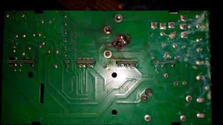

j'ai ouvert le démarreur et voici une photo de la carte :
j'ai l'imression que c'est le circuit entre 2 composants qui a grillé, je vais essayé de trouver un schema éléctronique du démarreur pour peut-être essayer de le réparrer avant d'acheter un nouveau démarreur ( crise oblige).
même si je n'ai pas constaté une baisse de l'intensité de la lumière intérieure de la maison, je prèfere l'arrêter en attendant le remplacement ou la réparation du démarreur.

bon,
ca ressemble à une soudure qui à surchauffée de par une intensité trop élevée,
tu refais la soudure, et ca doit redémarrer....
il n'y a certainement aucun composant HS !!!
cependant pour éviter que cela se reproduise, soude un fil directement sur la patte pour augmenter la surface de contact.
ps: dans mon message précédent, je ne parlais pas d'évidence d'absence de débit, mais de possibilité

on sait pas la ref exact du soft starter, mais il est bien précisé dans la doc donnée plus haut que ce module n'est pas protégé en interne contre les court-circuits et les surcharges!!
si vous avez une piste fondue(seulement?), c'est peut-être une surcharge et ça pourra se reproduire si la protection surcharge en amont du démarreur n'est pas changée!
