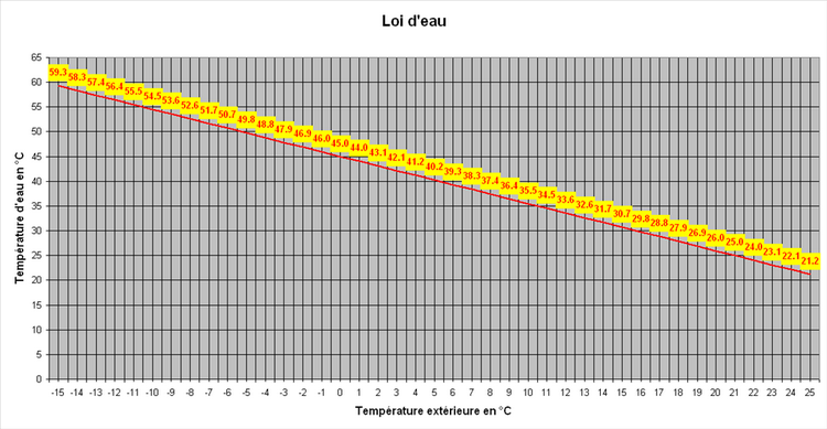

mais il reste toujours le problème c'est que la PAC fonctionne tout le temps , je trouve que ce n'est pas normal, peut-être les paramètres de ma loi d'eau à modifier
voila ma loi d'eau actuelle
et voici quelques paramètres
P40=36°
P41=29
P42=57.2°
P45=41.8°
p48=0.3°
je vous remercie pour votre aide

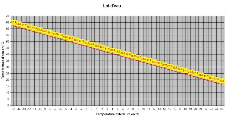

j'ai viens de changer quelques paramètres pour la loi d'eau est ce que vous pourriez me dire si je suis dans le vrai
en P04 =0
P15=21
P16=21
merci

Re Momo,
Je viens de regarder Itow:
Tu consommes depuis le 09/12/2010 autour de 80-85 Kwh / jour (cela fait beaucoup pour 100 ou 110 M2, je ne me rappelle plus :oops: ) et la PAC ne s'arrête pratiquement pas si ce n'est pour dégivrer. :!:
Tes sondes ne sont pas repérées ( à part la T°C ambiante): pourquoi :?:
L'année dernière tu consommais autant ou c'est uniquement depuis cette année :?:
Pour le réglage de la loi d'eau, si la T°C ambiante est confortable tu peux baisser la loi d'eau mais il semblerait tout de même que les déperditions soient trop importantes pour la PAC :?: il faudra faire un effort sur l'isolation en priorité :!:
Par exemple:
P15 = 22°C
P17 = 20°C
P18 = -7C
P19 = 50°C
Cela risque d'alléger le travail de la PAC mais il faudra compenser par ton insert, sinon tu vas très certainement voir la T°C ambiante chuter :oops:
Modifié en dernier par alain30 le lun. déc. 20, 2010 7:55 am, modifié 1 fois.
