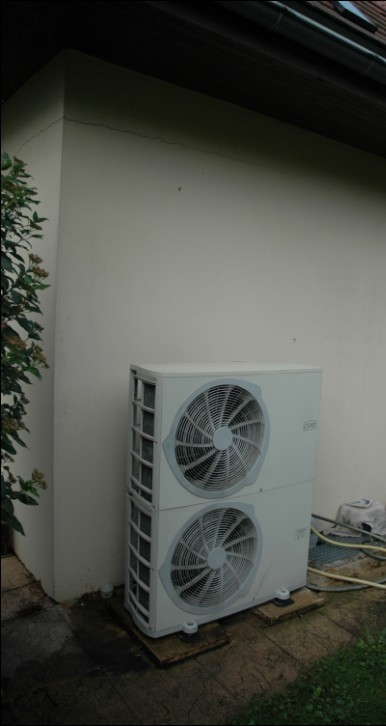

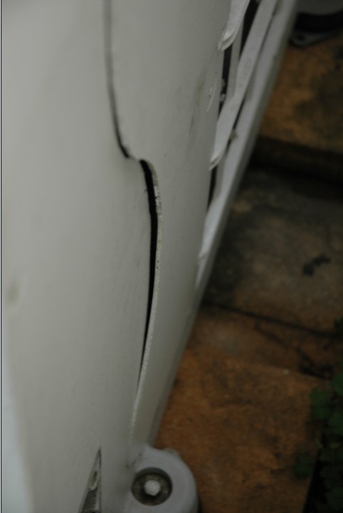

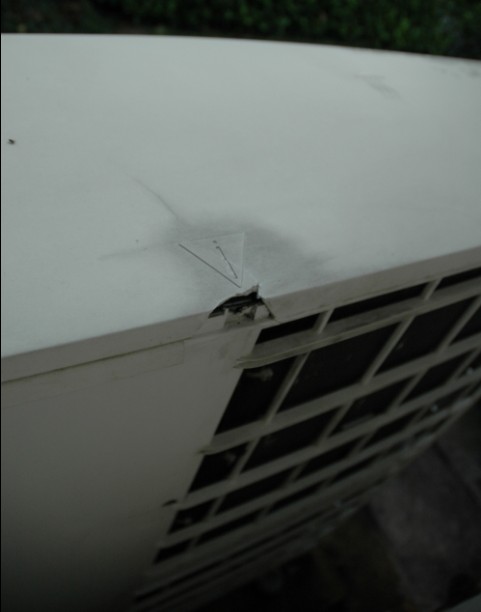

Cela peut éventuellement servir:patrickciat50ht a écrit : Bon cette année c'est encore bon , mais j'aimerais savoir si vous etes nombreux avec les meme (petits ) problèmes ??
Une autre question d'ordre générale , : Je n'ai pas de contrat d'entretient car ma PAC est tres propre et moins on touche au circuit frigo mieux il se porte .
J'aimerais savoir ce qui se passe en cas de perte de fluide dans le circuit frigo?
perte de performances ou signal de defaut ?
Voila ma PAC sera rentabilisée apres 7 hivers et ça a l'air de marcher ...
