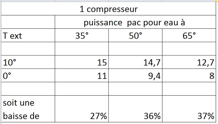

Bonjour à tousdbercy a écrit :les températures s’étant radoucies, j'ai retrouvé mon delta T de 5° avec 1 compresseur (10° ext)!!
est il normal de passer de 5° à 2,5° de delta (1 compresseur) en perdant 10° ext??
La baisse est de 50%.

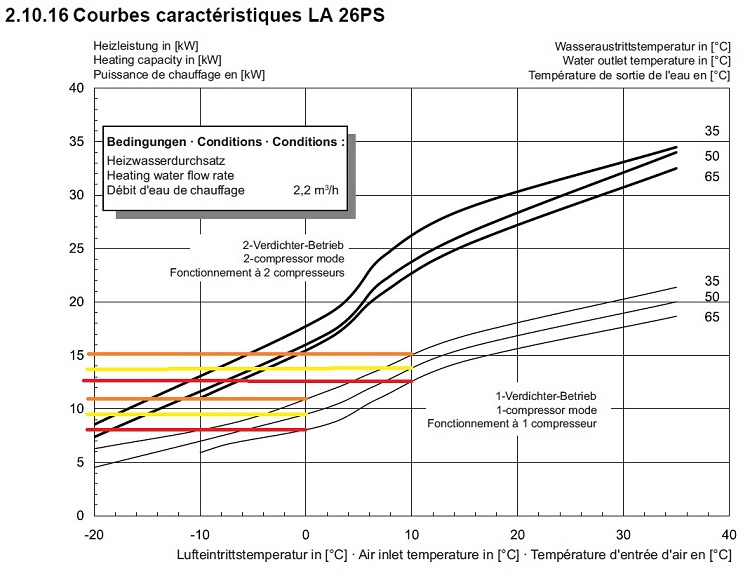

Regarde les courbes de puissance
et le tableau
50% est un peu au dessus des baisses du tableau, mais, avec l'imprécision des lectures , difficile de conclure sérieusement à mettre sous surveillance positive ou négative, c'est selon

Données prises sur la documentation : DIMPLEX LA26 PS
Sur un compresseur :
Delta T Maxi à 10°C extérieur = 9°C
Débit nominal 2,2 m3/h
Puissance délivrée à 10°C extérieur et 35°C sortie PAC 15 Kw
Puissance délivrée à 0°C extérieur et 35°C sortie PAC 11 Kw
Sachant que :
Delta T = 3600 X 1000 X Puissance(KW) /Débit(m3/h) X masse volumique X Cp
Avec une masse volumique de 996 Kg/m3 et une capacité thermique de 4178 J/Kg.°C de l’eau à 35°C environ.
Cela donne un Delta T de 5,90 °C pour 10°C extérieur et 35°C sortie PAC
et une puissance de 15 Kw.
Cela donne un Delta T de 4,33 °C pour 0°C extérieur et 35°C sortie PAC.
et une puissance de 11 Kw.
Donc pour un Delta de 2,5°C cela donnerait une puissance autour de 6,5 Kw , si toutefois ton débit respectait les 2,2 m3/h ce qui m’étonnerait car tu es en série sur radiateurs et il est difficile souvent d'obtenir le débit nominal.(même avec une soupape différentielle)

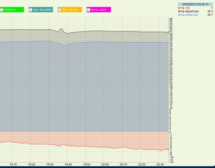

une fois mis sur itow je pourrais surveiller plus précisément le delta T et la conso (1 ou 2 compresseurs).
dans l'immédiat par +10° ext, mon départ est à 35,5° pour 29,5° de retour soit 6° de delta (1 compresseur), tout à fait conforme!
le souci c'est aux environs de 0° ext ou les choses se gâtent.
j’attends toujours les sondes et le convertisseur teleinfo

bon, avec itow, je remarque que je plafonne par -4° ext avec mes 2 compresseurs, mon point de bivalence a migré de -7° ext à -4° ext (avec 2 compresseurs), ce qui conforterait l’hypothèse d'une perte de puissance dû certainement à un manque de fluide frigo!
le delta se stabilise aux alentours de 4° avec 2 compresseurs ce qui est peu!
la conso instantanée peut être aussi une piste et avec les courbes itow, on remarque une puissance consommée instantanée de 6kw en moyenne avec les 2 compresseurs

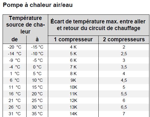

Données Dimplex: 3.5°C Maxi de DeltaT entre 0 et -4°C avec deux compresseurs.dbercy a écrit :le delta se stabilise aux alentours de 4° avec 2 compresseurs ce qui est peu!
Sur la CIAT (Mono compresseur) le DeltaT sortie-entrée PAC se situe vers 3.9°C à 0°C extérieur et vers 3.5°C à -7°C extérieur depuis les dernières modifs d'amélioration du débit alors qu'avant j'avais pratiquement 1 point de plus à 0°C et à -7°C

Si l'on se base sur le tableau DIMPLEX, tu es dans les "clous"
