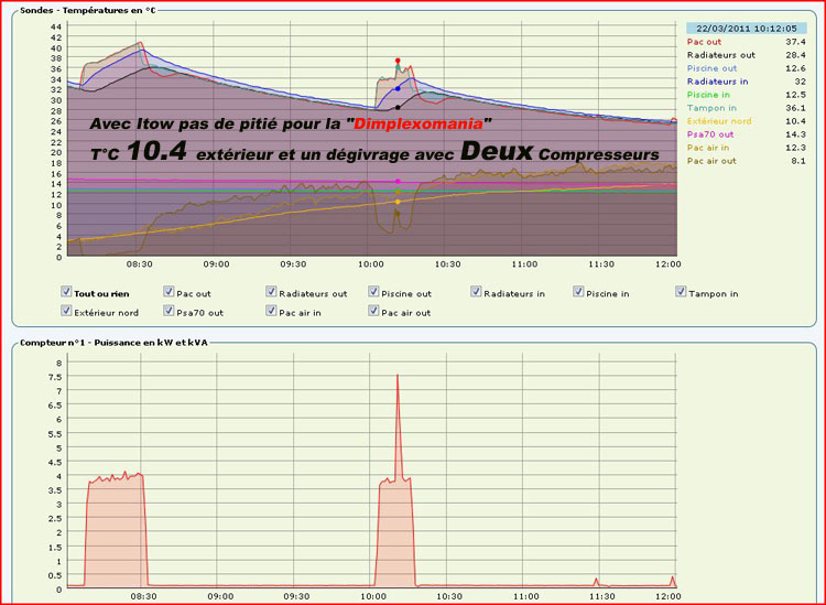

Dégivrages ? 1, 2 compresseurs ou rien à voir ?

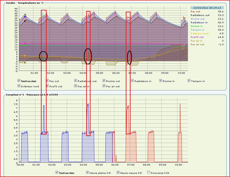

Cela ressemble à des Dégivrages
- Baisse de la T°C sortie PAC
- L'air PAC out devient plus chaud que l'air PAC in
- Ce qui est plus surprenant ( pour moi ): c'est l'intensité qui double ainsi que la puissance absorbée (évidemment) comme si le deuxième compresseur démarrait
uniquement pour les dégivrages
Ctout, explique nous
Oui alain, le mode dégivrage de la LA 26 PS fait intervenir les 2 compresseurs car on est en injection de gaz chaud et non en inversion de cycle, de plus les périodes de dégivrage sont fixes toutes les 60 mn de fonctionnement de la pac!

Oui oui ce sont bien des dégivrages, avec un beau nuage blanc inoffensif en clôturealain30 a écrit :Cela ressemble à des Dégivrages
alain30.
dbercy a écrit :le mode dégivrage de la LA 26 PS fait intervenir les 2 compresseurs car on est en injection de gaz chaud et non en inversion de cycle, de plus les périodes de dégivrage sont fixes toutes les 60 mn de fonctionnement
dbercy.
toutes les 60 minutes? même lorsqu'il fait chaud? alors si oui, Dimplex a bien fait d'améliorer les TU, j'avoue ne pas avoir regardé les notices TU mais je n'en suis pas encore à envisager un remplacement.

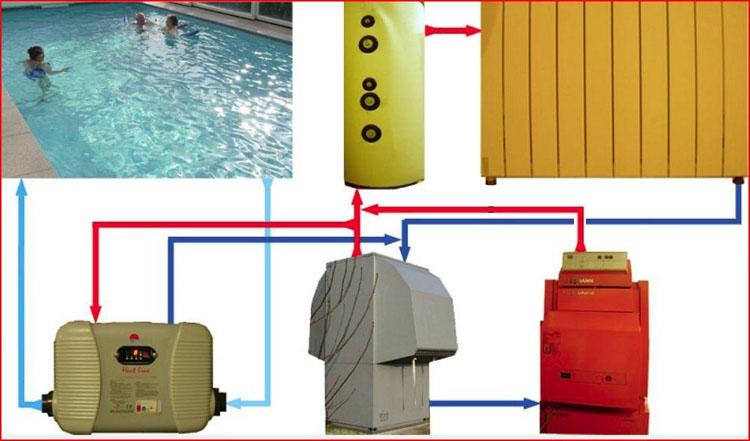

Re: Dégivrages ? 1, 2 compresseurs ou rien à voir ?

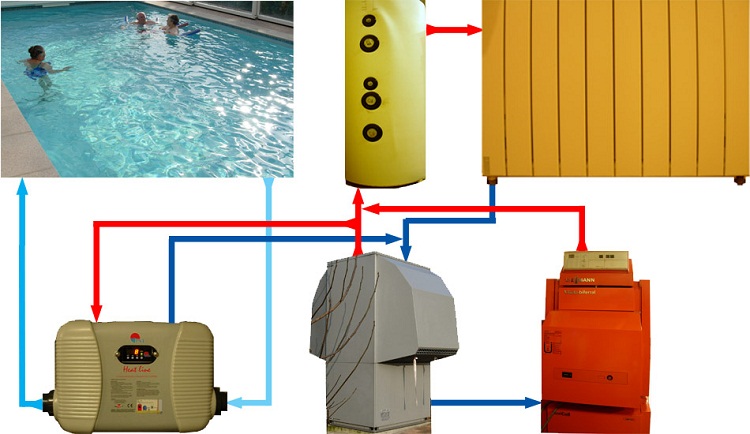

Merci ctout,
Question subsidiaire:
Tu es en // ou en série car:
Le synoptique d'Itow est en //.
Le schéma de présentation en série.

Sinon, le descriptif est bon, montage en série; je m'étais trompé dans le synoptic, le nouveau est en stand-by depuis un certain temps, il faudra que je remette Elf à contribution, en tout cas, bravo pour ton regard perspicace
en attendant, synoptic rectifié.

exact, c'est plus logique de montrer le flot d'eau qui traverse les radiateurs au lieu du circuit réduit que j'avais dessiné.alain30 a écrit :Allez, je ne t'embête plus mais comme cela c'est mieux :
Bonne nuit.
bonsoir, et à une prochaine.

de mémoire, il me semble que le dégivrage n'a plus lieu au dessus de 12° ext, je n'ai pas retrouvé cette info sur les docs dimplex! ............... à vérifier sur les relevés itow de ctout!
Merci pour l'indication, wait and see courant avril lors du fonctionnement en continu de la pac pour la relance de la piscine.

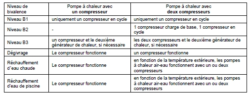

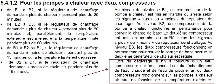

Un seul compresseur fonctionne pendant une phase de dégivrage. pF30 sur notice régulateur WPM

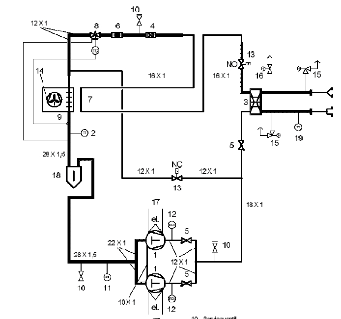

Salut Pascal,dbercy a écrit :que neni! 2 compresseurs sur les PS !BETconseil81 a écrit : Un seul compresseur fonctionne pendant une phase de dégivrage. pF30 sur notice régulateur WPM
Désolé de te contredire : mais page 39 de ton manuel d'installation du WPM :
Cela se comprend mieux lorsqu'on analyse le schéma frigorifique de ta 26PS :
Le dégivrage sur une LA 22 ou 26 PS est généré par retour de gaz chauds sur évaporateur.
Deux électrovannes s'activent : la NC s'ouvre sur le schéma et la NO se ferme (fil pilote sur le régulateur : lame
Pendant le dégivrage, il n'existe plus de détendeur sur le circuit frigo, le capilaire et la bouteille anti coup de liquide ne pourraient absorber la puissance des deux compresseurs !
Par contre chaque compresseur de ta machine peut dégivrer étant donné que ta PS alterne ses compresseurs pour équilibrer les temps de marche de chacun !
BET81

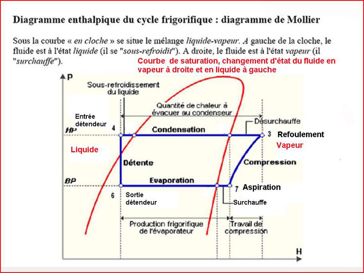

Allez après avoir un peu "titillé' ta sensibilité "partisane"germanique et désirant améliorer ma culture "thermique" j'ai plusieurs questions à poser au MAITRE:
Est ce qu'à 10-11°C extérieur (indépendamment de un ou deux compresseurs) la PAC dégivre du givre ou des billets de 10 euros
Dans un autre post, tu as dit:
Je dois avouer qu'avec Mollier je suis un peu larguéBETconseil81 a écrit : Je doute que la PAC puisse dégivrer au dessus de 10°C, en regardant le diagramme enthalpique du 407, même en très basse température je ne vois pas comment ça peut givrer ...
Pourrais tu expliquer de façon simple, pour les gens comme moi : au QI négatif à l'aide de ce diagramme et de données précises:
Point de rosée
Point de givrage
Taux d'humidité
T°C extérieure
Nature du gaz, le 407 par exemple
Et j'en oublie certainement
Comment déterminer jusqu'à quelle T°C extérieur Maxi peut on obtenir un givrage de l'évaporateur
Help BET s'il te plaît, je commence à manquer d'airBETconseil81 a écrit : Tu as raison Alain, prend un Joker ça rafraichit bien !!!
Merci BET de me sauver d'une issue certaine
