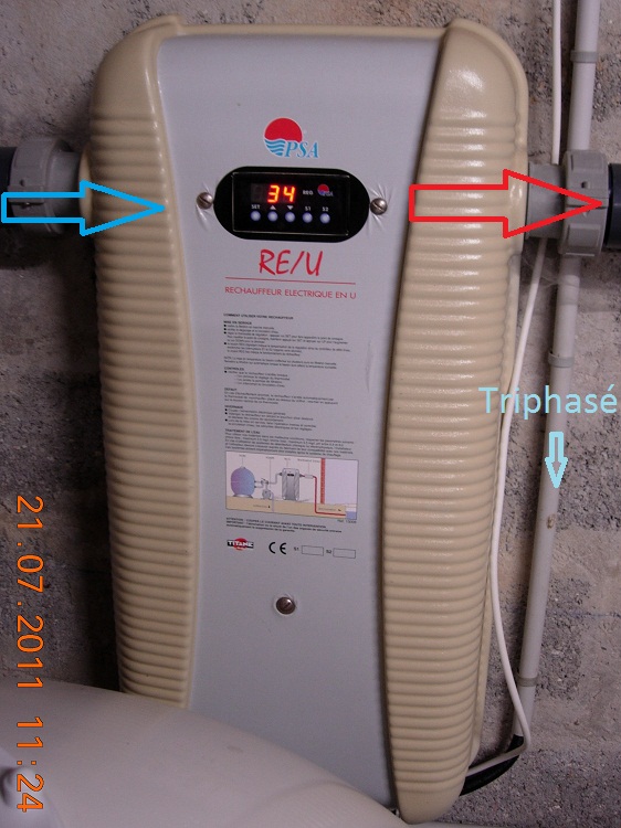

qu'en est-il d'un thermoplongeur ? ça pourrait aider ?
- Messages : 381
Bonjour,hmasoer a écrit : ....................
L'installation actuelle comporte un réchauffeur électrique PSA de 18kW,( monté en série avec le PSA70-PAC/Dimplex et un PSA20-Viessmann/fuel), installé à l'époque sympathique où le kW électrique tarif Tempo était attrayant. J'ai tout laissé installé en cas de gros besoin de chauffage, genre coup de folie en hiver.
Plus sérieusement, le réchauffeur électrique PSA a les mêmes règles de fonctionnement que le PSA, et nécessite l'abonnement EDF suffisant.
L'avantage de l'électrique : toujours disponible et fournit réellement la puissance nominale.
**la sonde n'est pas étalonnée, et exagère !!!
Modifié en dernier par ctout le jeu. juil. 21, 2011 1:43 pm, modifié 1 fois.
ouf! 18kw (réchauff elec) + 7kw (pac) + 2kw (filtration) = 27kw !bonjour l'abo edfctout a écrit :Bonjour,hmasoer a écrit : ....................
