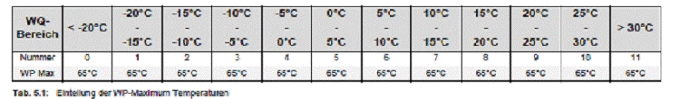

Pour les plages de températures :
Menue et entrée pendant 3 secondes puis fonctions spéciales tout en bas, puis service MD, puis tu vas trouver un tableau avec :
0 : 65 4 : 65
1 : 65 5 : 65
2 : 65 etc .....
3 : 65
Si tu as une plage de température par exemple 6 : 54 c'est qu'entre 5 et 10 °C extérieur tu as eu un trop grand DT ou une HP alors que la PAC était dans cette plage et à 55°C au départ PAC.
Voici les plages :
BET

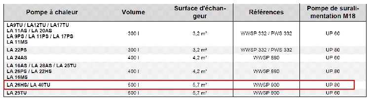

Normal tu as un ballon de 400L alors qu'il te faut un 500L avec 5.7m² de surface d'échange.yoyo43golf a écrit :Bonjour dans mon cas j'ai une LA 40 TU pour l'eau chaude sanitaire j'ai un ballon 400L Dimplex donc spécifique au PAC.
Quand je réinitialise la prod de L ECS j'atteind des température de plus de 50° puis dans la semaine cette température descend régulièrement ainsi que la température maxi ECS.
Comment faire pour éviter ce phénomène? doit on changer la vitesse du circulateur?
Si tu as eu une mise enservice par station technique Dimplex, tu peux relire le PV ça doit être stipulé, c'est une erreur énorme de ton installateur !!!
Voici l'extrait du manuel technique :
BET
