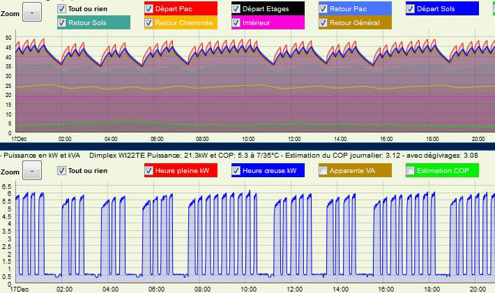

Durant un cycle de chauffe, de nombreux arrêts interviennent avec comme message :
-Temps arrêt mini / PAC en attente
puis
-Blocages cycles man. / PAC en attente

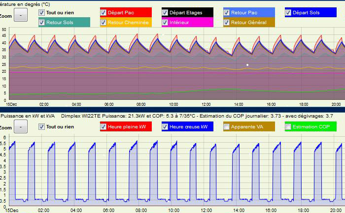

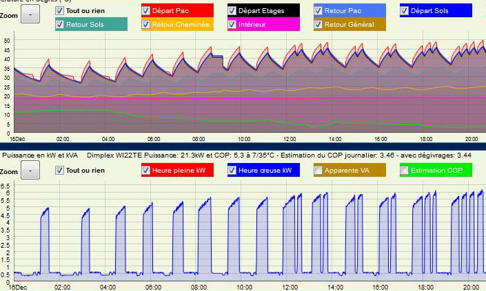

On observe cela sur le monitoring ci-joint :
-Jeudi 15 décembre : tout va bien
-Vendredi 16 : début de problème en milieu de journée
-Samedi 17 : rien ne va plus
Et oh miracle, depuis mardi, tout es redevenu normal.
Peut être un électron coinceur qui bouchait un fil ? :roll:
Qu'en pensez vous ?

la pac se met à faire des cycles très courts avec des temps d'arrêt trop court d’où le déclenchement de la tempo mini de redémarrage compresseur et les message qui apparaissent!
il faut donc trouver le motif de ces cycles courts soudains anormales, surtout avec un hystérésis de 4K (8° de delta de déclenchement)!!

Le problème, c'est que il n'y a plus de problème.
Tout est rentré subitement dans l'ordre.
Il doit bien y avoir quelque chose qui lui dit d’arrêter de fonctionner, mais comme la valeur de consigne n'est pas atteinte, elle recherche à redémarrer.
Dans le troisième graphe, on observe bien des plages plus larges où la pac "se repose".
