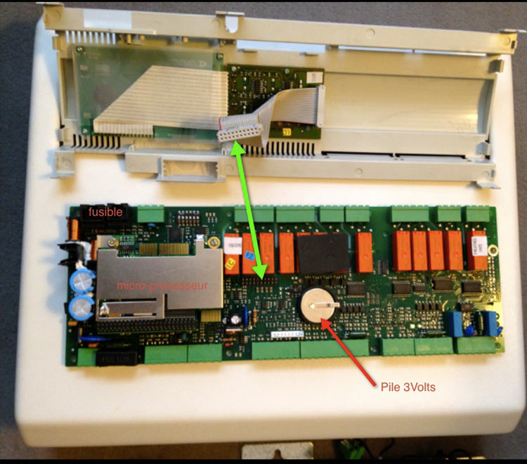

La pile au lithium 3V qui permet de conserver l'heure et les paramètres est embarquée sur la carte électronique du contrôleur pCO2 Carel qui équipe le WPM200x. Elle est prévue pour durer au minimum 8 ans. La changer demande la dépose du pc02, c'est à dire débrancher tous les connecteurs verts du pC02, puis l'extraire, puis l'ouvrir. Bon courage.

Hello,
Coupure ou microcoupure c'était pareil.
Exact c'est bien le pCO2, les éléments sont fixés uniquement par "clic", aucune vis.
La pile est un disque très visible au milieu de la carte.
La doc sur le pC02 est disponible ici
http://www.carel.com/carelcom/web/eng/c ... _mercato=1
Je mettrai des photos très bientôt.

Toutes les PAC Dimplex sont équipées de micro-contrôleurs Carel qui sont programmés spécialement pour Dimplex. Les WPM 2004 et WPM2006 ou 2007 ont le même hardware, seul le software est modifié.
C'est effectivement anormal que l'horloge ne soit plus à l'heure après une coupure d'alimentation, le rôle de pile Lithium de 3V est d'alimenter en continu le circuit d'horloge et (peut être) la mémoire spéciale qui contient les paramètres de configuration.
