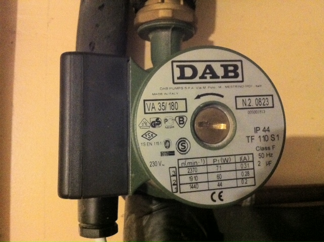

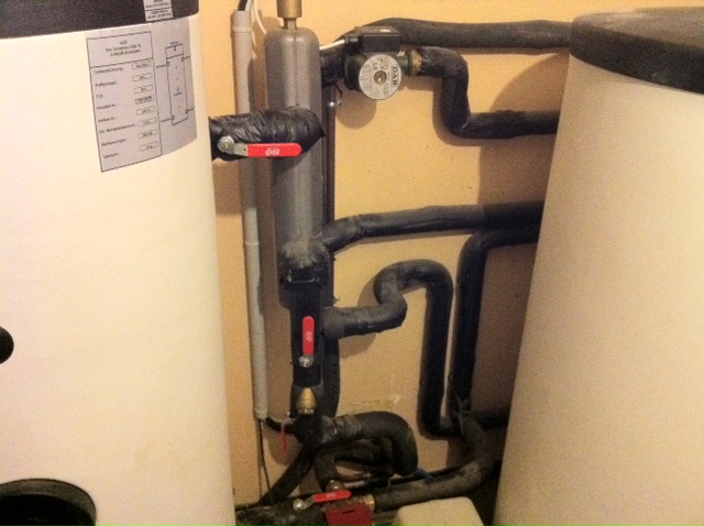

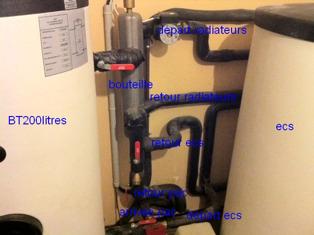

photo du "coeur du problème" cette fameuse petite "bouteille" d'ailleur je pense que c'est plus une bouteille de découplage que de mélange au regard du catalogue de thermado sur le net...
celle du circulateur
et celle de la doc avec les chiffres mais je ne sais pas trop comment je détermine si je peu regler pour que cella soit "compatible" mon circulatuer et celui de dimplex
mon circulateur est en tour min et pas en m3/h !
et je ne comprends pas 1,6/4500 ?? et 0.8/1100 ?? (c'est quoi ? m3/ quoi ???)

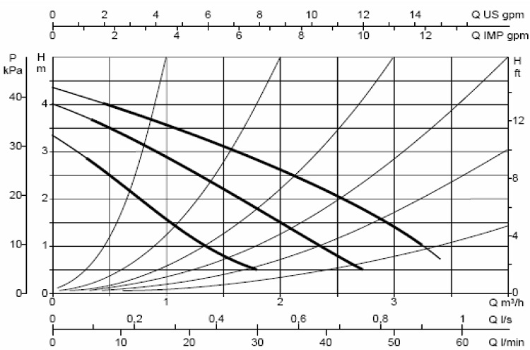

La notice du circulateur pour compléter la réflexion:
- Messages : 381
a+
seb
débit minimal 0.8 m3/heure, perte de charge 1100 pa
et par ailleurs, le circulateur ne doit pas dépasser 33800 Pa.

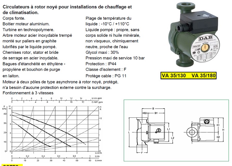

merci pour ces courbes que je n'ai pas réussi a trouver sur le net
c'est compatible ou pas t'as une idée ?
photo installation avec les indications (voir la bouteille qui est toute petite ! et qui pose tant de questions)
a+

le lien et choisir télécharger
http://www.esc-grossiste.fr/boutique/ci ... 5-180.html

je suis allez sur ce site mais j'avais pas vu la partie telecharger
encore une fois merci
et la suite alors ? il faut que je regarde le circulateur de la PAC ?
que j’additionne les pertes des dux circulateurs ?

as tu vu la photo de mon install et cette fichue bouteille au milieur d'à peine 2 ou 3 litre ?

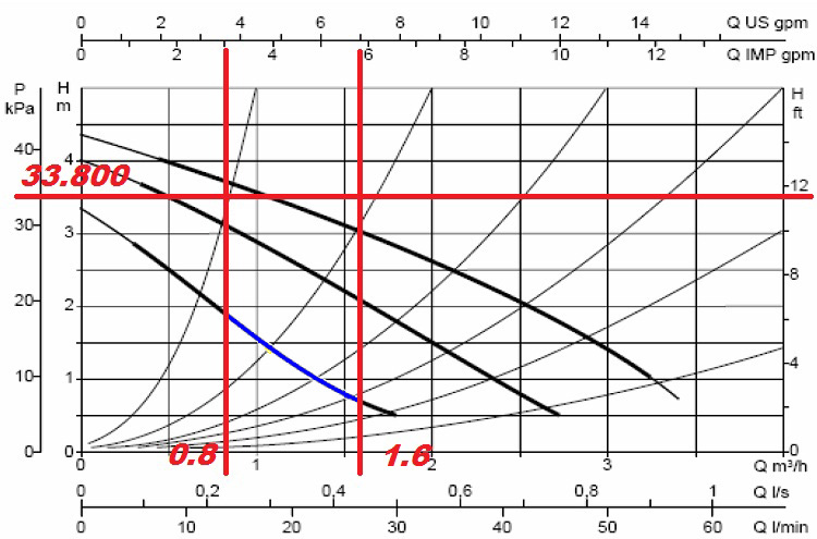

Il faut déterminer le débit du circulateur M14 dans ton installation, et pour cela il faut calculer les pertes de charge radiateurs et ventilo-convecteurs et tuyauteries et divers: soit la règle à calcul, soit l'expérience de terrain (le pifomètre ) et cadrer le résultat dans les limites possibles.
A l'aide les spécialistes est-ce bien la démarche à faire ? ou est-ce faux ?? avant que seb32 ne s'y colle.

la bouteille en elle-même me semble bien et apporteSEB32 a écrit : ...................
1 avantage :
* ne pas se poser la problématique de calcul ci-dessus pour être conforme à Dimplex.
2 inconvénients:

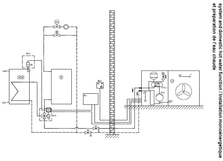

* intégration hydraulique non conforme au schéma Dimplex
* rend plus difficile l'amélioration que tu souhaites pour les ventilo-convecteurs.

Quels sont les choix que tu as exprimé lors de l'étude de l'installation? apparemment, le 1er puisque tu as une wpr pour avoir plus de possibilités de réglages, sauf que le schéma hydraulique installé n'est pas conforme au schéma type.
Pour ton circulateur M14, seule la zone en bleu, répond strictement aux indications des notes Dimplex. Maintenant, quelle est la marge de tolérance admissible si elle existe ? je ne sais pas les exigences de Dimplex

pour la courbe (juste pour savoir) pourquoi pas celle de la vitesse 2 qui me semble est encore dans les bonnes tolérances ?
