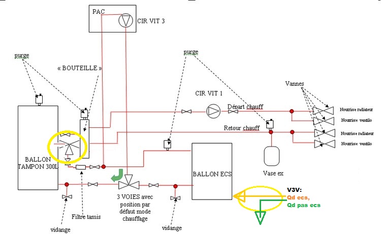

(LAK10MR + regulWPR2007 +BALLON TAMPON 200l + ECSWWS332) -> en panne -> étude pour remplacement
- Messages : 381
Bonsoir à tous,VincentN a écrit :................
Ben non, car si tu boucle sur le BT300L, la bouteille de mélange ne servira plus à rien… voir même que le mélange ne sera plus correcte et ce sera la pagaille aussi bien du côté PAC que du côté chauffage.
Et, pour en revenir au schéma Dimplex, je suis très surpris car il ne tient pas compte d'un éventuel débit faible sur le circuit de chauffage… ce qui n'est pas dans leur habitude.
Il me semblait qu'il mettait d'office un by-pass entre la sortie et le retour PAC pour ajuster… ?!?!
Les pro-Dimplex pourrait-il confirmer ?
J'ai suivi le post depuis samedi et effectivement, comme toi j'ai été surpris par le schéma:
interrogation sur la bouteille de mélange pas vraiment prévue sur les schémas Dimplex et l'absence de by-pass, genre DDV.
Ce qui m'a aussi interpelé, c'est la v3v prévue SOIT pour le chauffage, SOIT pour l'ECS.
J'ai l'impression que cela procède d'une technique moins complexe en phase avec la régul WPR qui offre des possibilités de réglage différentes par rapport aux WPM traditionnelles (pas de choix de priorités ECS par rapport au chauffage, mais réglage par exclusion horaire, pas de programmation piscine, et d'autres points...).
Si cela est exact, il faudra asservir les ventilo-convecteurs à la programmation horaire de l'ecs.
A approfondir Des avis de spécialistes Dimplex
- Messages : 381
Peux-tu préciser pour l'ecs?SEB32 a écrit : ...........
ces schémas sont pour une utilisation chaud froid geré par la regul et l'ecs géré en externe
............b
L'ensemble N13 serait-il géré par autre chose que la WPR?
- Messages : 381
Si l'installation actuelle donne satisfaction, et pour ne pas tout remettre en cause, mon avis dans un cas identique et pour suivre ton idée de // sur BT, serait d'installer une v3v comme ci-après.
Qu'en penses-tu
Qu'en penses-tu
- Messages : 3922
Euh non, l'idée n'est pas bonne… du moins, il manque un circulateur entre la BM et le BT sans quoi, je ne vois pas comment peut se faire la circulation entre ces 2 volumes si ce n'est par effet thermosiphon, mais là c'est plus que hasardeux.
Et rajouter un troisième circulateur (qu'il faudrait asservir à la position de la V3V) n'est pas vraiment optimum.
Sans vouloir paraître borné et imbus de ma personne, je pense que la solution que j'ai proposé page précédente (mais qui n'est pas de mon invention puisque calquée sur les modèles CIAT) est la plus facile et polyvalente (chauffage pdt cycle ECS).
En dehors du fait que je n'ai pas de VC, c'est le schéma que j'ai chez moi et cela me permet de continuer à chauffer durant les cycles ECS.
Bien entendu, au fur & à mesure la T° des radiateurs baisse mais, avec un BT de 300L (alors que j'en ai que la moitié) je pense que tu peux garder un certain confort.
- Messages : 381
Mais oui, bien sûr
Seb32 avait émis l'idée de ""supprimer"" la bouteille de mélange, sur le papier cela fonctionnerait mais comme tu le signales, des problèmes de débit pourraient apparaître et semer la panique.
Bon, idée direction sans suite
