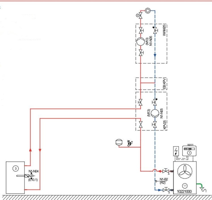

Comme dit Dbercy, le matériel qui t'a été posé est de premier ordre.
Pour t'aider, nous devons avoir un maximum d'information sur ton installation : schéma hydraulique (ressemble-t-il a celui que Dbercy t'a montré ?), taille/nb des radiateurs, taille de la maison, étude thermique de cette dernière.... Combien consommait tu avant la PAC, combien maintenant ?
Tes pb à répétitions laissent à penser que ta PAC ne travaille pas dans de bonnes conditions, le pb le plus fréquent, c'est un débit d'eau trop faible, des radiateurs trop petits, donc une température de travail trop élevée.
Identifier l'origine d'un dysfonctionnement n'est pas toujours simple, il nous faut un max d'info.

dbercy: merci de tes informations. Et pour le schéma.
Je vais me faire aider pour le lire et comparer à l'installation effective chez moi.

Nappe et dbercy que je connait a travert l'exelent descriptif de leur instalation sur ce forum en connaisse un rayon sur l'énoncé de ton PB .
Aussi je pense(peu être a tord) que ton pb de régulation réside dans ton montage hydrolique.
Probablement ballon en série qui est un montage qui n'est fait ni pour les instalateurs novice ni pour les gens qui n'assurent pas un entretient régulier de leur instalations.
Une soupape différentielle ou bien le fameux bypass auto (DDV32) qui merde et c'est la cata assuré !!!
Ca fait beaucoup de millier d'euros sous la houlette d'une petite soupape a 30 euros
Un montage en // forcément plus sécurisant.
Personnellement (en tant qu'instalateur) je ne monterai jamais de ballon en série sur un réseau radiateur. Meme si le constructeur le préconise.
Les risques que peuves engendrer ce genre de montage sont conséquent.

Ta PAC est conçue pour faire de l'eau a 45 ° . Peut être que ce n'est pas suffisant ... Alors tes radiateur sont trop petit, ou ton isolation a affiner...
Un radiateur fonte en dessous de 40 ° ça développe 2.5 fois moins de puissance que avec de l'eau à 60° Par 0° exter... ça fait une ENORME différence .
A te relire, le PB n'as tjrs pas l'air d'être cerné !!
Les 3/4 des chauffagistes te diront que le PB vient de ta connection en série sur le réseau. Car 80 % des réseau radiateur ne sont pas fait pour être monté en série sur une pompe a chaleur car le débit est * par 4
Or dimplex préconise la pose du fameux clapet differentiel !!!Et tu ne nous à toujours pas dis si tu avais ce fameux kit "DDV 32" qui a pour rôle de faire passer une partie du débit vers tes radia et l'autre sur le ballon pour pourvoir assurer le fonctionnement correct de la pompe a chaleur.
Contact DIMPLEX pour faire déplacer un mec compétant sur cette marque afin de cerner le Pb et faire les modifications adéquat.
