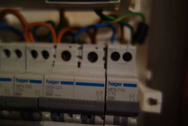

Stupeur en allant vérifier la t° extérieur avant le dodo ; odeur de plastique fondu dans la buanderie

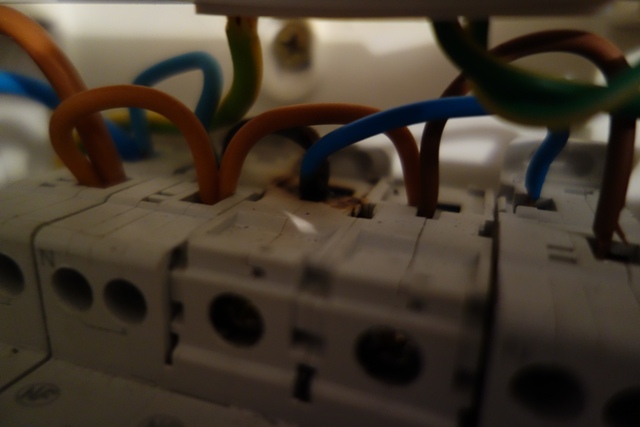

En y regardant de prêt, voici ce que je viens de trouver :
--> ca vient du disjoncteur NGN 225 en façade, dédié à la PAC extérieure
Vue sur le dessus, plastique fondu et les gaines de cuivre sont fondues à l'entrée du NGN :
[/img]
Il fait 0°C en ce moment, une sur-demande de la PAC ? Disjoncteur défectueux ? Surtension secteur ? Problème de serrage des cuivre avec le temps ?
Ca sent "mauvais" ... Nuit blanche en perspective.
Merci pour vos remarques.

Ok lucien77, le repiquage serait la cause ? Grosse "d'épaisseur" de câble donc ?Lucien77 a écrit :Bonsoir,
Je penche pour un mauvais serrage du cable.
Mais comme il semble y avoir un repiquage, ce n'est pas forcément la PAC qui en est la cause.
Perso, je fais une vérification de tous les serrages 2 à 3 fois par an.
Pas de vérif en 4 ans de ma part au niveau du compteur ... Vu la section de certains câbles, je vais y penser fortement à l'avenir
J'appelle de toute façon mon chauffagiste demain matin, le disjoncteur va être à changer.
En cas de mauvais serrage, l'appel de courant des disjoncteurs en aval du repiquage se répercute sur ce point faible d'où échauffement.
Pour cette nuit, tu peux resserrer les connexions.

Edit: Le disjoncteur de la PAC un modèle double, les arrivées de cables ne sont pas décalées, c'est pas bon pour le peigne.
De plus, il est préférable de mettre les gros consommateurs au plus proche de l'inter Différentiel plutot qu'en fin de circuit.

y'a rien qui vous inquiète ?
du 2,5 mm² pour du 25 Amp ! bravo !!
de meme un peigne de diffusion ou un repiquage ne se fait pas en 2,5 !
m'enfin faites ce que vous voulez chez vous, ce sera plus facile pour trouver d'ou ca brule

Il me semble que ce disjoncteur D25 prend 2 modules au lieu d'un , de plus les bornes ne sont pas alignées ,cela complique (ou empêche) la pose de barrettes et a entrainé les straps.
Mettre plutôt ce D25 de façon indépendante et le relier directement au différentiel en 4 ou 6mm2 (multi brins a aplatir, plus facile a mettre avec une barrette à la sortie de différentiel) , le reste avec barrettes de préférence.
Eviter le mélange de sections de fils différentes car la plus petite section sera mal ou pas du tout serrée par la vis (borne de section carrée).

Si je comprends bien, l'ensemble du boitier est à reprendre ? La section des cuivre incriminés est trop faible donc ?
Ça va ch... si ce sont des règles de base d'électricité, en terme de section adaptée à l'ampérage
Bonjour jld82,jld82 a écrit :Bonjour
Oui ce disjoncteur prend 2 modules ; en tout cas, tu arrives à la même conclusion que vil-coyote sur la section des cuivres
Et sur la 2nd photo, côté gauche, on voit effectivement un repiquage avec 2 câbles marron de section différente ...

rooo°° put ...Huggy a écrit :Bonsoir ;
[/img]
Huggy
le 2.5 ² du c25 passe par par le 2.5 du c 20 + le c10 de dérière !!!!
20+ 25 + 10= possibilité d'avoir 55 A qui passe par le premier 2.5 ² !!!!! bravo l'électricien !!!
il mérite une médaille celui là
