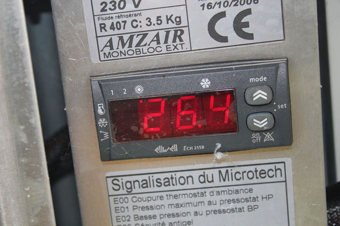

J'ai une pompe à chaleur AMZAIR, modèle PA22 PRC monobloc.
Avec le froid actuel, la pompe s'est mise à 2 reprises en mode panne E01.
En regardant la notice, j'ai trouvé que ce problème était du soit :

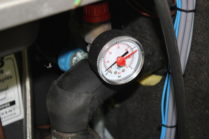

D'abord merci pour vos réponse et désolé, je suis un novice dans le thermique.

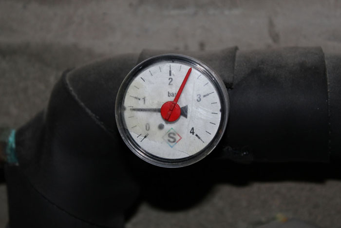

Je m'aperçois que la pression dans les différents mano sont bas.

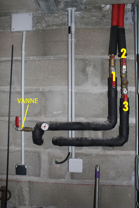

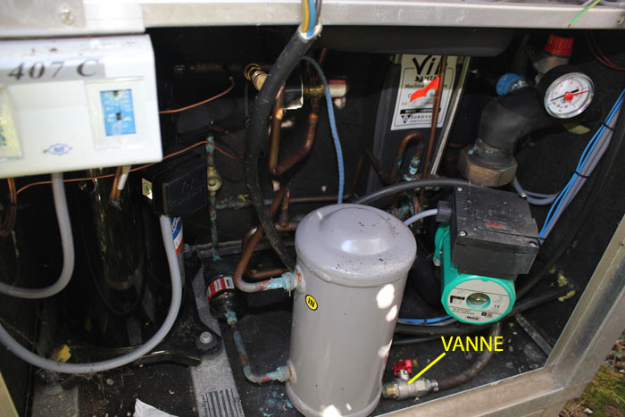

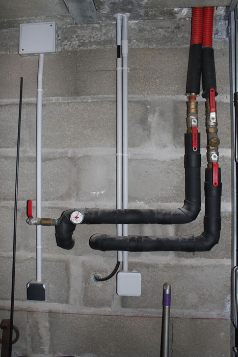

Présentation de l'installation (j'ai fait des photos) :

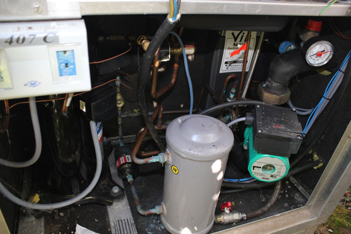

Donc j'ai une pompe à chaleur PA22 PRC dehors (côté ouest)

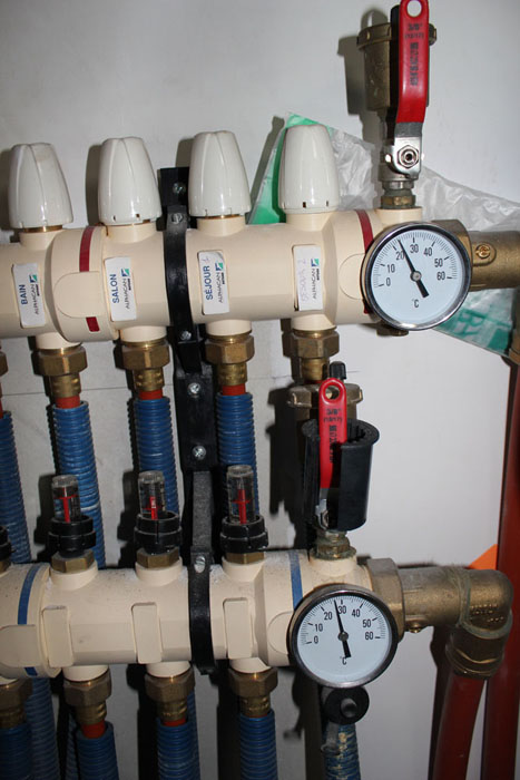

Dans le garage j'ai un mano avec les entrée et sortie du fluide (photo garage)
A côté de la cuisine, j'ai les tuyaux qui courent dans le plancher du Rdch avec 2 manos (photo cellier).
Dites-moi ce qu'il vous mmanque pour que je puisse trouver une solution.

Commence par faire un appoint d'eau dans le circuit pour faire remonter la pression à 1,5b.
Pas sur que l'eau circule correctemment avec une pression proche de 0b sur le mano de la PAC.

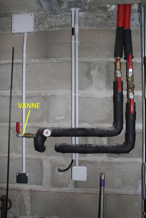

Dans la PAC tu as un flexible avec une vanne, tu peux y branché un tuyau raccorder à un point d'eau de ta maison.
Sinon je vois que tu as également une vanne à l'interieur sur ton circuit, meme procédure.
Si tu rajoutes une grosse quantité d'eau, ce qui est probable au vu de la pression sur le mano de la PAC, il faudrait idéalement faire un control de la teneur en glycole du mélange eau/glycole lors d'une visite d'entretiens.

Quelles sont les étapes à suivre :
- Je place le tuyau d'arrosage dans la vanne
- quelle manette dois-je fermer (1, 2, 3) ?
- j'ouvre l'eau puis la vanne
- Dois-je ouvrir ensuite une manette ?
A combien dois-je aller sur le mano (0,8 bars) ?
Merci pour vos conseils

Il faut raccorder le tuyau d'eau sur la vanne puis ouvrir délicatement la vanne et la refermer lorsque la pression aura atteint 2 bars.
Laisser les vannes 1 2 et 3 ouvertes (ne pas toucher) pour un remplissage du circuit
Lorsque la PAC fonctionne (circulateur tourne) tu devrais lire sensiblement la même valeur sur le mano de la PAC et celui dans le garage.
