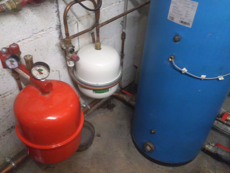

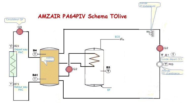

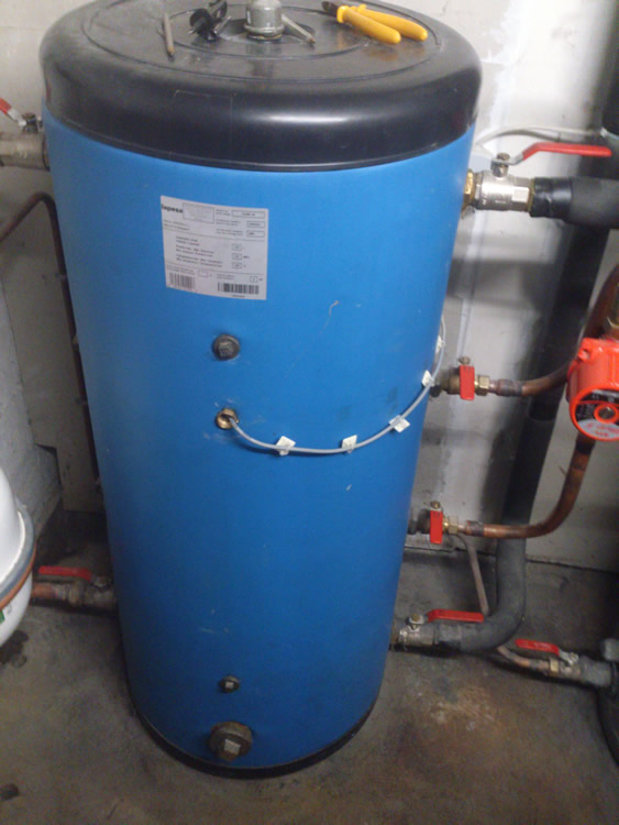

J'en déduis le schéma suivant de votre installation:
Normal que l'ECS ne fonctionne pas, a moins de maintenir le ballon tampon à 65°c et d'alimenter les radiateurs à cette température !
De plus le ballon d'ECS est mal branché, comme il est là, il est utilisé à moitié de ça capacité, il faut chauffer le ballon avec le serpentin du bas (pas présent sur mon schéma, mais les photo montre deux raccords dans le bas), le béaba en plomberie !
Pour faire fonctionner l'ECS, le branchement hydraulique est à refaire
La société qui a fait cette installation n'y connait rien au vu de ces premières constatations !

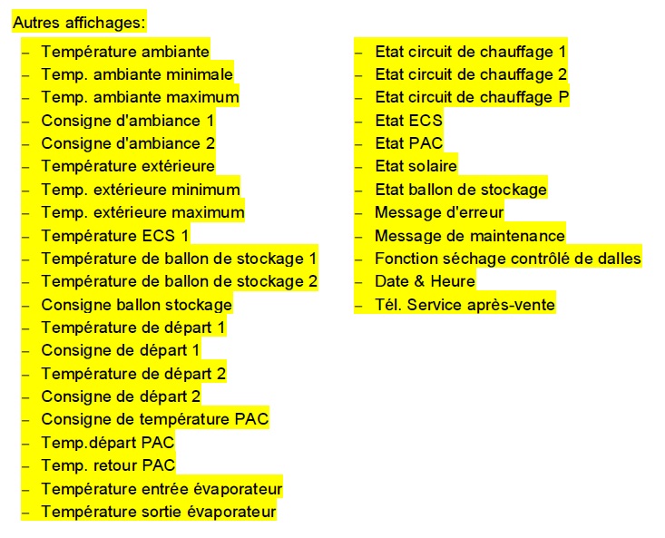

Mise a part l'ECS qui ne fonctionne pas, il serait interesant d'avoir un relevé de températures de B21, B71, B4 ou et de la température extérieur.
Normalement avec la touche infos de la télécommande vous avez accès à la lecture des sondes suivantes:
Si cela ne fonctionne pas, suivez la procédure page 29 du manuel du régulateur, paragraphe 4.1.3 niveau accès, il vous faut allez au niveau Mise en service pour pouvoir allez lire les sondes, ligne 7730 à 7833
7730 sonde B9 (température extérieur)
7732 sonde B1 (peut-être la température du ballon tampon)
7770 sonde B21 (température départ)
7771 sonde B71 (température retour)
Faire un relevé de ces 4 températures sur un cycle de marche de la PAC, notez ces 4 températures toutes les 2min dès que la PAC démarre.

Bonsoir stehpk,stephk a écrit :J'en déduis le schéma suivant de votre installation:
Chapeau pour deduire ce schema des photos! Moi je devine juste que le ballon tampon est le bleu , donc que l'autre est l'ECS ( il me parait assez gros?)
Par contre il y aurait 3 circulateurs dans ton schema?, alors qu'il me semble qu'il n'y a que Q9 et Q2
OK pour refaire les branchements mais si la regul commande le circulateur alors on prechauffe l'eau du ballon ECS. Je crois qu'ils ont mis un complement en cumulus.De plus le ballon d'ECS est mal branché, comme il est là, il est utilisé à moitié de ça capacité, il faut chauffer le ballon avec le serpentin du bas (pas présent sur mon schéma, mais les photo montre deux raccords dans le bas), le béaba en plomberie
Pour faire fonctionner l'ECS, le branchement hydraulique est à refaire!
Bon il d'abord confirmer ce schema, et faire identifier les eléments par le propriétaire, ensuite on pourra passer au controle des paramètres et l'identification du pb.
ça m'étonnerai qu'avec cette installation que le debit d'eau circuit PAC soit trop fort ( j'ai vu le circulateur Alpha+ en position mediane), et le faible DeltaT PAC, est inquiètant.

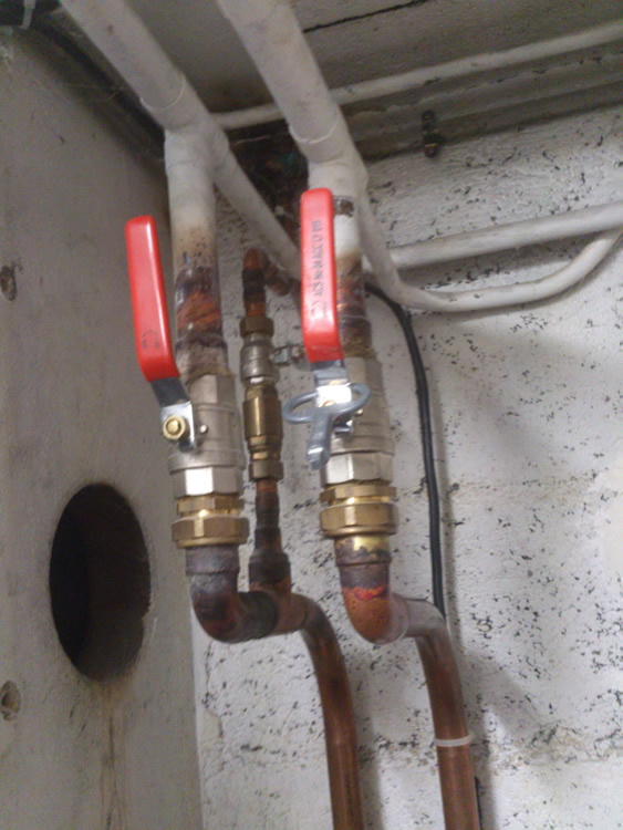

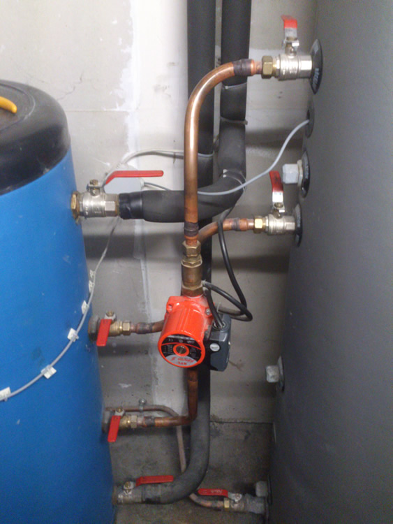

Sur la photo 1 en haut à gauche je devine un circulateur qui doit etre celui du circuit chauffage , le rouge est celui de l'ecs et la PAC en possède un en interne
