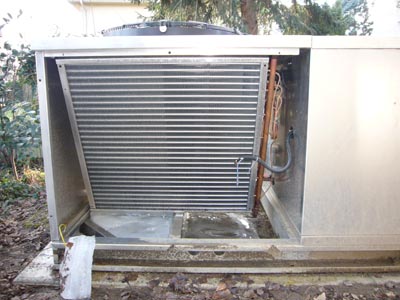

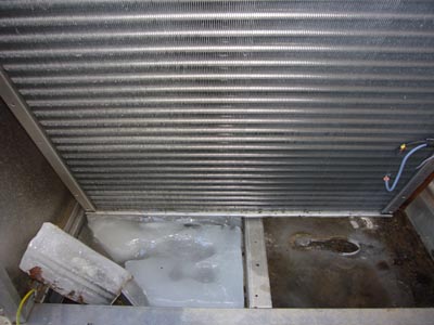

Samedi matin je constate que la PAC est arrêtée. La chaudière gaz a pris le relai et il fait 18 dans la maison au lieu de 20.
Elle est en erreur E02 basse pression (pressostat BP).
J’inspecte la PAC et je constate que l’évaporateur est complètement givré !
Je démonte les côtés de la PAC et je fait fondre le givre avec un radiateur soufflant.
Un 2 ème phénomène, pas gênant pour le fonctionnement de la PAC, est venu interférer : 15 cm de glace se sont accumulés sous la PAC
Est-ce que d'autres personnes ont eu le problème
Comment vous avez corrigé ça
Le temps de se débarrasser de toute cette glace on est l’après-midi, il fait soleil avec 6 à 7 °C, et la PAC redémarre.
Le soir, il fait plus frais et je constate que du givre s’accumule sur l’évaporateur ;
Dimanche matin, la PAC est à nouveau en erreur E02.
Il pleut et il fait plus doux : le givre a disparu.
La PAC redémarre et je fais quelques contrôles sur les sondes de températures :
T01, Retour d’eau : 36 °C OK
T02, température extérieure : 7, 5°C OK
T03, température évaporateur pour dégivrage : 19,7°C pas normal !
T04, température extérieur pour appoint : 7,5°C OK
Je surveille T03 pendant tout un cycle de fonctionnement de la PAC. La température reste entre 19,5 et 19,7 °C.
J’en conclus que la sonde T03 est fichue et que c’est pour ça que la PAC ne dégivre plus
J'en ai profité pour déplacer légèrement les sondes de température extérieure qui étaient placées contre l'évaporateur (elles étaient mêmes prises dans le givre ).
On voit bien les sondes 2 et 4 déplacées sur le côté et la sonde 3 de dégivrage (celle qui est HS)
Donc je contacte mon installateur lundi matin !
Pierre

J'imagine que rien à été prévu sous la PAC pour évacuer l'eau, une simple rigole incliné sous la PAC suffit en générale.
Votre PAC fonctionne ainsi sans dégivrage depuis décembre, c'est EDF qui vat être content !

Il peut être judicieux de mettre la PAC sur cales, pour la surélever de quelques cm et laisser l'eau s'écouler mieux.

J'ai eu mon installateur au téléphone.
Concernant la sonde T03, on a fait des nouveaux tests et elle indiquait 16°C pour 8,5 °C extérieur, ce qui lui a paru haut comme valeur (elle était à 19 lors de mon dernier test).
Quand il fera jour on inversera avec la sonde T04 qui ne sert pas, pour voir la différence.
Il m'a dit qu'il allait mettre la PAC sur des cales de 7 cm lors de son intervention (heureusement, les arrivées/départ sont en canalisations souples....).
Je vous tiendrai informé de la suite des événements
Pierre
