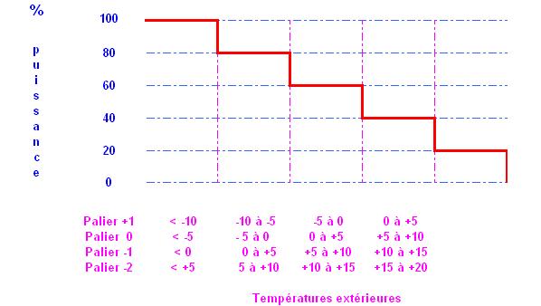

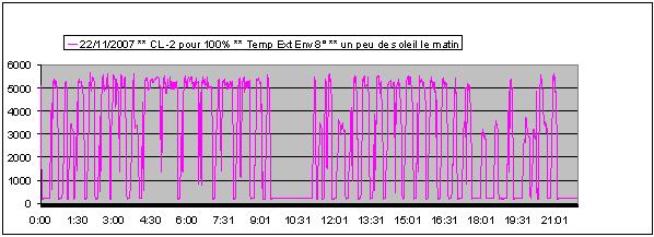

Si tu as réglé ta limitation à 100%, avec une température externe de +8°C, cela me semble normal que ta PAC ait été au taquet.REIGUA a écrit :Telle que je l'avais programmé, elle aurait dû limiter l'intensité absorbée à 80 voire 60% de sa puissance.
J'ai fait un graphe de tes explications sur la CL et je n'ai pas compris comment cela pouvait fonctionner pour les 4 valeurs de limitation et les 4 valeurs de TB.
Concernant l'excursion en puissance de ta PAC est ce que quelqu'un voit une différence entre ces 2 graphes :
- sur le premier on voit bien que la puissance global est supérieure a cause des pertes à 0°C.
- sur le deuxième, la température externe ayant augmentée +8°C, la puissance global produite est plus faible.
-sur les deux, la puissance maxi instantanée est la même ou du moins écart non perceptible.
Sur le premier graphe si les pics vers le bas correspondent aux dégivrages, je trouve que cela dégivre très souvent et parfois toutes les heures ?? as tu changer les réglages ? a moins que ce soit ton thermostat du PC qui coupe la PAC ??

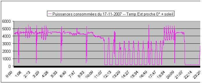

Bonjour a tous, pour info le graphique du fonctionnement de ma PAC du 17/11/07 sur 24h, avec une température de +7°C ma PAC à fonctionnée 11h30/24. Puissance conso 20,24 kW, coût environ 1,5 € (8/10° en HC)
Sortie condenseur à 38°C, départ PC 34°C, température moyenne intérieure 20,5°C, météo : nuageux avec quelques éclaircies, humidité relative 89%.

- Pas facile d'expliquer le réglage de la CL Je vais vous faire un petit croquis
- Pour comparaison, voici ma consommation de cette journée du 17/11/2007 : de 00h00 à 00h00 : 63 kwh. Comparé au 20 kwh d'Ummolae, je constate que mon rendement est toujours aussi déplorable.

Tenez, voici un beau graphe fait par mes soins
Mon réglage actuel est le suivant : palier -2, ce qui devrait normalement ne déclencher les 100% de puissance qu'en dessous de +5°C
Mais mon dernier relevé du 22/11 où la température était d'environ +8° montre que ma PAC est quand même montée à pleine puissance.
Je vais décaller mon cavalier au palier -1 demain pour voir si amélioration il y a

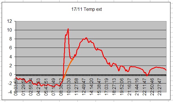

Le sous-compteur électrique de la PAC alimente également les circulateurs de mon installation d'ECS, d'où consommation additionnelle n'ayant rien à voir avec le chauffage.
Hier donc, 35Kwh pour 7.74° de moy, ce jour 42kwh pour 6.47° de moy.
Ci-dessous la courbe de temp du 17 (pic = rayonnement solaire direct), on notera la correspondance avec ta courbe de puissance absorbée.
