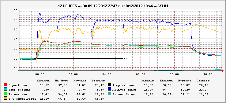

Bonsoir, une machine inverter n'est jamais vraiment surdimensionnée si on reste dans des limites intelligibles, perso, mon groupe est également surdimensionné de plus de 20% et je n'ai jamais eu de problème de courts cycles sans BT.jpb34 a écrit : la mauvaise régul aussi d'ailleurs, ma machine étant surdimensionnée, ça ne doit pas aider.
Les groupe RZQ sont des machines de climatisation, en conséquence ils n'ont pas été conçu pour fonctionner autrement qu'avec la température de reprise ( groupe Air/Air ) ils ont été simplement associés à un groupe hydraulique pour les faire fonctionner en Air/Eau à la condition d'avoir une régulation d'ambiance et certainement pas avec toutes les variantes que j'ai pu rencontrer.
Voila un exemple du graphe de régulation que vous devrez approcher

Dans mon cas, le surdimensionnement est d'au moins un facteur 2, voire 3 !!! - voir mon 1er post au début de ce fil -. J'ai tellement eu de doutes au début que j'ai vérifié mon compteur avec des charges type cumulus et fer à repasser + pince ampéremétrique. Tout concorde. Il est vrai que ce sont des charges résistives pure mais je pense que la PAC à un PFC (correction du facteur de puissance) correct. Je regarderai ça quand elle tournera à nouveau …
Pour l'heure je viens de faire tourner iTow avec une sonde !!! j'espérais en faire un peu plus ce soir. La suite demain.
