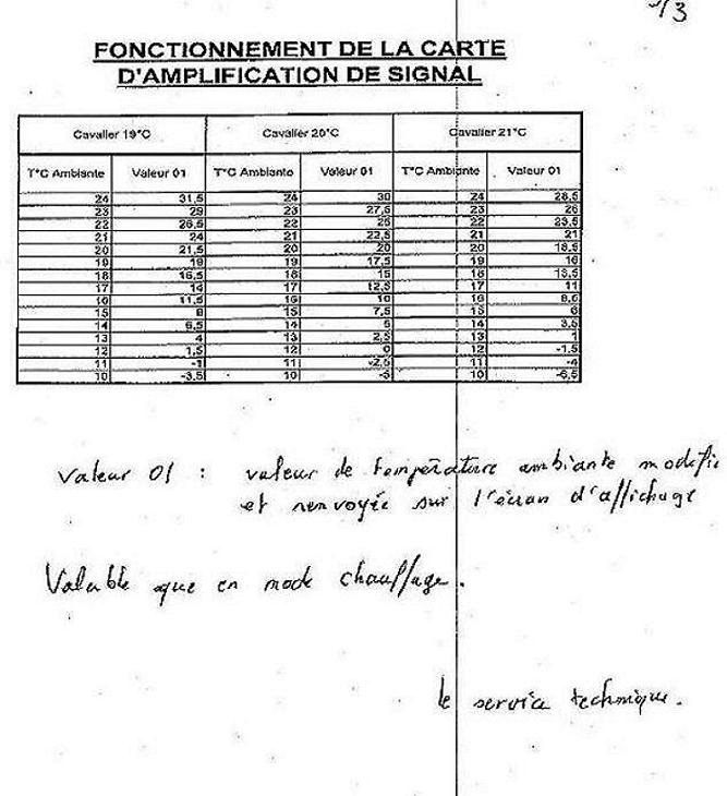

- Messages : 96
- Enregistré le : lun. mai 08, 2006 3:33 pm
A première vue, le problème rencontré par Saxo ne semble pas être le même que le mien, pour en être absolument sûr et éventuellement mieux cerner le problème, il faudrait plus de relevés du paramètre 41.01.
Pour mémoire, voici les miens :
Ce qui m'oblige à introduire systématiquement +2° C à ma température de consigne pour obtenir la température ambiante escomptée.
Voici comment doit normalement fonctionner la carte ampli :
A suivre...
Hervé
A suivre...
Hervé
- Messages : 3600
Bonjour HERVE
Je suis surpris du tableau AJTECH qui donne des valeurs de paramètres 41.01 avec des valeurs non entières comme 21,5 - personnellement je n'ai jamais vu s'afficher de pareilles valeurs sur mon panneau d'affichage, cela passe de 21 à 22 sans position intermédiaire, je pense d'ailleurs que le panneau ne le permet pas.
Est que quelqu'un a vu des valeurs avec des virgules sur son panneau de contrôle ??
