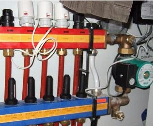

Le plancher est un plancher thermodynamique (circuit secondaire), une vanne trois voies et un circulateur , voir photo.

Bonjour, tel que je vois ton installation, tu chauffes de l'eau jusqu'a 35°C, ensuite tu l'envoie dans ton PC, le tout est modulé par un thermostat qui coupe 3 circuits sur 5 de ton PC ??? Il semble que tu n'ais qu'une bouteille de mélange ? quel volume?
Sur cette image on a l'impression que le circulateur est raccordé entre les 2 nourrices ?? pourrais tu confirmer ou expliquer ? ou refaire une photo de détails.

merci de votre re^ponse, pour faire suite , le circulateur est entre le depart et retour du plancher, j habite dans le nord de la france (proche dunkerque), d apres le tableau exel site (elf,pour ne ne pas le siter ) LE PACK A INSTALLER 6,6 KW , donc je peux mettre le cavalier sur 40% , c est bien cela? merci

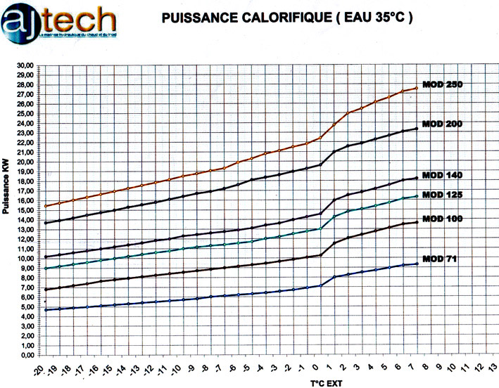

Salut muncq, je n'ai fait aucun calcul, la puissance du RZQ 140 est donnée par la notice constructeur pour un régime 35°C/7°C, voila l'abaque du groupe pour ce régimemuncq a écrit :Excuse moi , d apres tes calculs mon pack restitue 16,4KW , et dapres toi 18KW ?
Si tu positionnes la limitation sur 40% tu vas sérieusement diminuer la puissance de sortie, le problème c'est que cette PAC ne va réguler qu'entre 30 et 40%, 10% de modulation c'est vrailent faible.

Je ne vois pas bien à quoi peut servir le circulateur branché entre les nourrices "entrée/Sortie", curieux montage.

Bonjour, et merci pour le graph, oui je pense que je suis allé un peu fort sur la baisse de puissance de la pac , car en temp extreme je serais un peu limite pour la surface a chauffer, de plus comme tu le precise la plage de regulation n est pas top.
