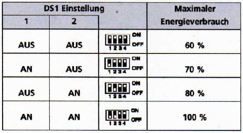

Carte de limitation AJTECH fabrication SELVA

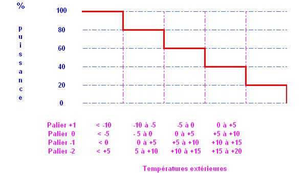

Groupe A : réglage de la température de base de votre région:
0 = TB comprise entre 0 à -5°C
+1 = TB comprise entre +5 à 0°C
- 1 = TB comprise entre -5 à -10 °C
- 2 = TB comprise entre -10 à -15°C

Groupe D : réglage de la limitation de puissance sur 4 valeurs 40/60/80 et 100%

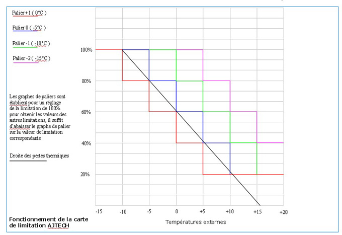

Tableau de marche de la limitation de puissance on voit la nécessité de bien régler cette carte pour faire travailler le groupe externe dans de bonnes conditions, a savoir une limitation corrélative a la pente de déperdition (en noire) de la maison a chauffer.
Dans l'exemple présenté, on remarque que le réglage par le graphe rouge serait trop limitatif pour les déperditions représentées par la droite noire, dans ce cas, le meilleur réglage sera fait en positionnant le cavalier sur la palier 0 (TB -5°C) graphe bleu, la limitation suivra presque parfaitement la droite de déperdition.
Dans ce cas de figure on voit que la limitation sur la séquence de givrage +5°C --> -5°C sera de 60 et 80%, ce qui limitera fortement le givrage de la PAC sur ce passage délicat en aérothermie.
Si on souhaite pouvoir faire fonctionner son groupe au maximum pour la température de base réglée, il est nécessaire de placer le cavalier de réglage sur 100%, la limitation se fera automatiquement par saut de 20% sur une temporisation de 30/45 minutes en fonction des températures externes.

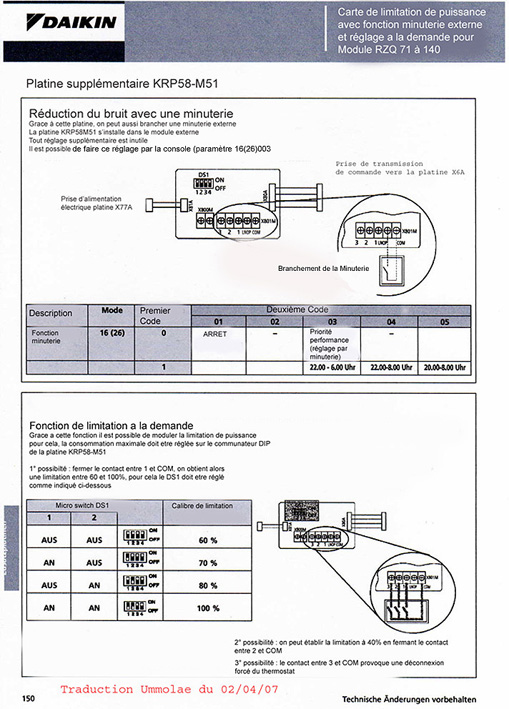

Carte de limitation de puissance DAIKIN
Texte traduit
Aggrandissement pour le réglage des Switches de limitation

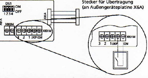

Cablage du thermostat externe pour l'utilisation de la limitation de puissance en fonction de la température extérieure.
en fermant la connection entre 1 et COM on active la limitation programmée
en fermant la connection entre 2 et COM on active la limitation à 40%
en fermant la connection entre 3 et COM on désactive complètement la limitation

Je me permets de poster ici le graphe explicatif de la carte de limitation de puissance fourni par Ajtech tel qu'il est présenté sur la nouvelle doc.

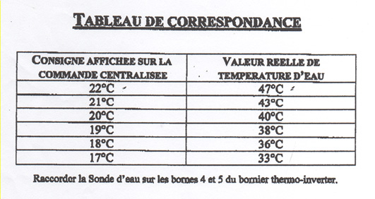

Voici mon problème, mon installateur me dit que l'on peut chauffer l'eau du ballon à 48°c-50°c lorsque la consigne daikin affiche daikin affiche 22°c.
Hors plus il fait froid et moins la temperature du ballon atteind cette valeur.
Aujourd'hui il fait 5°c dehors et je n'ai que 43°c dans le ballon en haut et 35°c en bas.
Par contre si j'augmente la t°c de consigne sur le Daikin à 25°c j'arrive peniblement à 47°c. (Le technicien de chez AJTECH m'a dit de ne surtout jamais monter au dessus de 22°c sur le boitier DAikin)

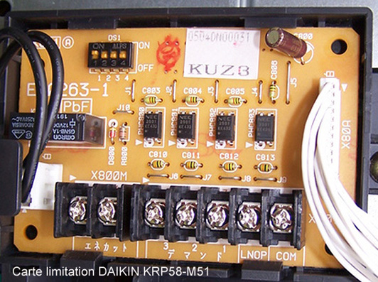

J'ai essayé de trouver ces foutus cavaliers dans le modu le hydraulique pour voir si ils sont placés correctement, mais je n'ai pas la meme carte que celle qui est livrée d'origine, ça ressemble frotement à cette carte : http://null.dll.neuf.fr/KRP58-M51.jpg , mais je n'ai que 2 choix de position 1 et 2 alors que sur la photo ils en propose 4. et je voudrais savoir où se trouve les réglages par rapport à la temperature de base.
Si quelqu'un pouvait m'aider.
fredbal a écrit :Si quelqu'un pouvait m'aider.
La carte de limitation de puissance se trouve généralement dans le module externe, pourrais tu nous faire une photo de l'élément de limitation qui se trouve sur ta PAC.
Voila le tableau de températures du BT en fonction de la consigne de la PAC

Pas de problème je suis encore au boulot mais dès que je rentre je prends une petite photo de cette carte bizarroïde, sinon j'ai aussi ce tableau de correspondance que le teck m'a donné, mais à 22°c ---> je monte à 43°c maxi, il n'y a que lorsqu'il n' ya pas de demande que l'eau monte à 47°c.

voici la photo de cette carte, quelqu'un la connait ?
fredbal a écrit :voici la photo de cette carte, quelqu'un la connait ?
Désolé, mais je n'ai jamais vu une carte de limitation pareille, probablement de fabrication DAIKIN et certainement programmable vue les poussoirs sur la carte, il va falloir demander à l'installateur la doc qui va avec.

Peux-tu nous faire une autre photo avec davantage de recul afin de mieux voir l'ensemble de la partie électronique de ton unité extérieure :?:

Bonjour Regua, pas de problème pour la photo ! je vous l'envoie ce soir vers 19h30 après le travail ;) , mais pour te donner une idée elle se trouve à l'endroit exact et dans la meme configuration que la carte AJTECH d'origine ( et oui la première a grillé), mais bon j'envoie la photo tout à l'heure.

Trekkrist a écrit :mais je ne comprend pas bien l'incidence du cavalier des % de puissance sur le fonctionnement de la machine
Pour comprendre le principe de fonctionnement et le positionnement des cavaliers TB et % de puissance, je te renvois au graphique proposé en tête de ce post.
Trekkrist
Messages : 8
Enregistré le : sam. nov. 27, 2010 6:03 pm
Localisation : Sud Manche (50)
Message par Trekkrist »
merci, mais ce que je n'arrive pas a cerner c'est la différence entre les %, par défaut ma carte est sur 80% et -5°C, qu'est ce que cela changerai sur le fonctionnement si je mets le cavalier sur 100% ? ayant en ce moment du -7°C cela vaut il la peine de mettre sur le cavalier -10°C
DAIKIN/AJTECH mod 140 sur PC et radiateurs BT, maison 250 m², régulation sur deux thermostats d'ambiance
Trekkrist a écrit :par défaut ma carte est sur 80% et -5°C, qu'est ce que cela changerai sur le fonctionnement si je mets le cavalier sur 100% ? ayant en ce moment du -7°C cela vaut il la peine de mettre sur le cavalier -10°C
Re bonjour
La limitation fonctionne en marche d'escalier par palier entre la limitation en % et la température externe, il suffit de calculer ta droite de déperdition pour la TB en fonction de la déperdition de ta maison et la puissance thermique de ta PAC.
Dans mon exemple, les déperditions de ma maison sont équivalentes à la production thermique de ma PAC limitée à 80% pour une température externe de -5°C
