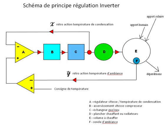

La régulation sur un inverter se fait sur la température de condensation, pour cela il y a une sonde qui mesure la température de sortie liquide (gaz), condensation et sortie gaz sont quasiment identique. Plus la boucle est courte, plus la régulation sera serrée et moins il y aura d'instabilité.
Tu remarqueras qu'en tête de post sur ma régulation, si la sortie gaz et départ eau sont proprement régulées, il n'en est pas de même sur la température gaz entrée échangeur, on voit bien déjà à ce niveau la difficulté à stabiliser cette température à partir de la vitesse du compresseur, donc en conséquence, éviter de rajouter des régulations secondaires qui feraient varier les paramètres trop rapidement sur de grandes excursions.
Il faut y aller modérato, variations faibles et lentes d'ajustement seulement, pour cela il sera nécessaire de travailler avec l'inertie maximum, donc incorporer la masse thermique du PC, un ballon tampon ne sera pas suffisant.
