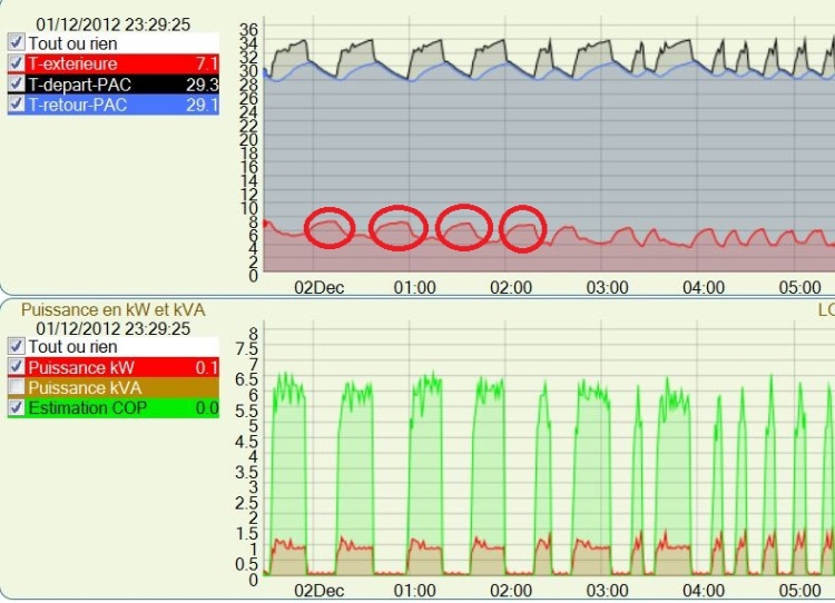

lesquelles: sondes DS18B20 (itow) ou les sondes dimplex?nappe phreatique a écrit : Cela ne signifie pas que la mesure soit juste à 0,1°C prés.
Quelle est la précision de mesure de tes sondes ? (dépend du type de sonde)
courts cycles sur LG ThermaV avec plancher chauffant
- nappe phreatique
- Messages : 2383
- Localisation : 63
C'est bien l'objet de ma remarque.alain30 a écrit : EN plus la précision est de : + ou - 0.5°C
Noooooon, pitié Alain, tout mais pas çaalain30 a écrit : je me déchaîne sur les smilies Laughing
Pascal, avec la précision de nos mesures thermiques, on ne peut rien dire des écarts inférieurs à 0,5°C. Tes sondes iTow, et sondes Dimplex sont tres proches en valeurs, tant mieux pour l’esthétique des courbes, mais l'incertitude de mesure demeure, donc ça n'a pas plus de sens que ça...
- cricri06
- Messages : 28
- Enregistré le : mar. nov. 08, 2011 10:00 am
Tu as raison dbercy, mon delta-T est tres faible. Hier soir, j'ai essaye de replacer mes sondes plus correctement au plus pres de la sortie/entree de la PAC en utilisant de la patafix. D'ailleurs si vous avez une astuce pour placer les sondes je suis preneur. Vous utilisez quoi ? (du scotch, de la colle, ...). Ca n'a pas l'air d'avoir beaucoup fait changer les choses en tous cas.
Je vais essaye ce soir de les re-etalonner.
Pour ce qui est de la vitesse du circulateur je vais la faire passer sur vitesse_1, comme tu me l'as recommande, ce soir pour voir l'influence sur le delta T. Par contre l'annee derniere je me souviens qu'en passant sur vitesse_1 cela m'augmentait le nombre de cycles d'environ 30% je crois. Je vais quand meme faire l'essai.
La nuit derniere je me suis mis en position "silencieuse" qui diminue la puissance du module exterieur, comme picotsec l'a deja experimente d'apres ce que j'ai compris. Cela n'est pas tres flagrant mais il semble que les plateaux que j'avais a 1kW sont maintenant plutot a 0.8kW par contre je ne vois toujours pas vraiment de phenomene d'inverterisation.
Il devrait y avoir une bonne chute de temperature cette nuit, ca risque de compliquer un peu les conclusions des essais en cours mais bon on va voir comment elle reagit la petite LG.

- picotsec
- Messages : 140
Salut cricri
Content de te revoir sur chaleur terre et itow.
Je fixe mes sondes avec des bandes d'aluminuim autocollantes en prenant soin de bien mettre en contact la partie plate de la tête de la sonde en contact avec le tuyau , ca les maintiens fortement et en plus c'est isolant et je remet par dessus la calorifuge.
En passant mon circulateur sur la position 1 j'ai gagné 2° de delta et augmenté la durée des cycles légérement mais comme toi je ne vois pas de phénomène d'inverterisation.
a+ pour le suivi de nos règlages.

Merci picotsec pour l'astuce du ruban adhesif aluminium.
Peux tu me dire quel circulateur tu as mis sur vitesse_1. Est-ce celui interne a la PAC (circuit primaire) ou celui dans ton circuit radiateur (circuit secondaire).
pour info, dans mon cas je n'ai qu'un seul circulateur, celui interne a la PAC (Je n'ai qu'un seul circuit. Le ballon tampon est en serie)
merci et A+
merci et A+

- picotsec
- Messages : 140
Mes deux circulateurs sont sur 1 le primaire (celui de la pac) ainsi que le secondaire(circuit radiateurs) le secondaire tourne en permanence et le primaire en intermittence.
j'ai essayé de les faire tourner tous les deux en permanence mais cela provoque une augmentation du nombre des cycles, chez toi le problème ne se pose pas puisque tu as qu'un seul circulateur.
a+.
a+.
comme le dit picotsec, il faut placer la partie plate de la sonde côté tuyau et serré fortement.cricri06 a écrit :D'ailleurs si vous avez une astuce pour placer les sondes je suis preneur. Vous utilisez quoi ? (du scotch, de la colle, ...).
moi j'ai mis un petit serflex plastique que je serre progressivement et ensuite armflex autour du tuyau et sonde!

Merci pour vos reponses.
Au fait au sujet du mode que vous appelez eco. Est-ce que cela correspond bien au mode appelé "silencieux" dans la doc (avec le sigle en forme de lune)?
Pour info je viens de passer mon circulateur en vitesse_1. On verra demain ce que ca donne. le delta T semble etre un peu mieux (environ 3 degres au lieu de 2 degres precedemment). Reste a voir si le nombre de cycles n'est pas degradé. Je vous tiens au jus.
Quelqu'un sait si LG a fini par developper une nouvelle version du logiciel, dans laquelle on peut regler l'hysteresis?

- picotsec
- Messages : 140
Je confirme le mode silencieux est représenté par l'icone en forme de lune, ce mode réduit la puissance de la pac et se remet automatiquement en plein régime dés qu'il y a une priorité comme un dégivrage par exemple, chez moi la pac ne monte pas au dessus de 3,5 kw avec ce mode, ce matin -1 en seine et marne et pas besoin de plus de puissance pour l'instant.
Concernant une nouvelle version du logiciel de cette régul, LG ne donne aucunes informations et je crois qu'il ne faut pas compter sur eux pour en avoir , on a essayé à plusieurs reprises avec dbercy d'avoir des infos, c'est le silence totale.....
A+.
A+.
je confirme les propos de picotsec, aucune communication de LG ni mise à jour des clients en place, les stations techniques semblent ne pas connaitre ce produit qu'est la thermaV. Leur secteur d'activité est le tertiaire, la pac semble être du menu fretin!cricri06 a écrit : Quelqu'un sait si LG a fini par developper une nouvelle version du logiciel, dans laquelle on peut regler l'hysteresis?
ils ont ouvert un blog ou je demande des explications assez insistantes mais toujours les mêmes réponses: voyez votre installateur!
depuis quelques temps, c'est le silence radio.

Salut dbercy. Comme tu dis, le delta T est pas mal maintenant. A voir si l'inverterisation pointe le bout de son nez lorsque les temperatures vont chuter.
Pour l'instant je n'arrive pas encore trop a conclure sur la vitesse du circulateur car je crois que j'avais un probleme avec mes sondes jusqu'a hier. En fait je les ai replacees correctement pour qu'elles soient bien en contact du cote plat avec les tuyaux de cuivre comme vous me l'avez conseille picotsec et toi. Je les ai placees carrement a l'interieur du module interieur de la PAC (au plus pres de la sortie et de l'entree). Les mesures sont plus justes maintenant et bien alignees avec ce que me donne l'afficheur de la PAC.
En ce qui concerne l'influence de la vitesse du circulateur j'attends lundi pour refaire des mesures sur 2 jours consecutifs a temperature exterieure equivalente (nombre de cycles par jour, delta T, consommation) avec le circulateur sur "1" puis sur "2" pour vraiment pouvoir comparer correctement.
En effet, le week-end on a les volets ouverts et donc pas mal de chaleur qui rentre par la baie vitree au sud, alors qu'en semaine les volets sont fermes et donc beaucoup moins d'apport de calories par le soleil. C'est donc difficile de conclure sur des modifications de parametre lorsque d'autres variables changent en meme temps.
Mais bon ce qui est sur c'est que comme tu le dis ma conso en ce moment est assez faible , et ca , ca me plait bien
