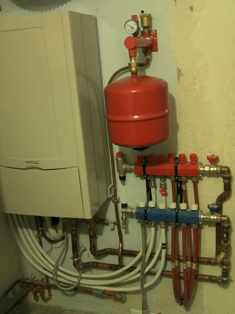

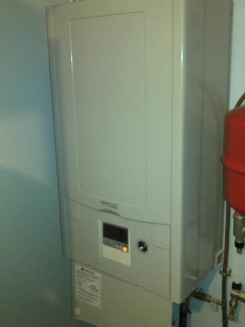

Bonjour a tous.
Voila une petite presentation de mon installation PAC.
Pour information, la maison est une renovation. Elle a ete batie en 1980 sans isolation ... et oui ca se faisait encore certaines fois a l'epoque ;-).
On vient juste de terminer sa renovation.
LA MAISON:
- localisation: hauteur de Nice dans les Alpes-Maritimes (300m d'altitude)
- surface: 115m2 au total mais seulement 85m2 ont ete renoves et sont utilises a ce jour
L'ISOLATION:
- double vitrage ancien type 4/6/4
- murs : parpaings + 75mm de laine de roche + BA13
- plafond/toiture: BA10 + 200mm de laine de roche + PST
LE CHAUFFAGE:
- PAC LG ThermaV 9kW
* type air/eau
* basse-temperature
* inverter
* 1 module hydraulique interieur et 1 module exterieur
* vendue sous le nom de Mecatherm Aqua
- Plancher chauffant dans le salon (35m2) sur 3 boucles de 70/80m
- 3 ventilo-convecteurs (puissance en chaud a 50deg = 2kW)
* 1 ventilo-convecteur dans la chambre1 - Carrier
* 1 ventilo-convecteur dans la chambre2 - Rhoss (pas encore installe)
* 1 ventilo-convecteur dans la cuisine - Rhoss (pas encore installe)
- pas de ballon tampon
- volume d'eau dans le circuit = 70 litres (Plancher chauffant + raccordement tuyauterie ventilo-convecteurs)
LA PAC en images:
Voila pour la presentation de l'installation.
A bientot sur le forum pour discuter de mes soucis de regulation avec cette PAC ;-)

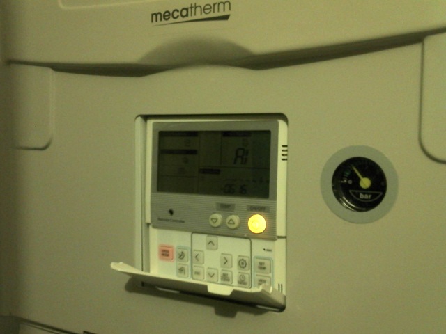

Je vois que vous êtes en mode A1 (loi d'eau sur le départ).
Quels sont vos réglages 23 et 25 pentes et limites loi d'eau ?
