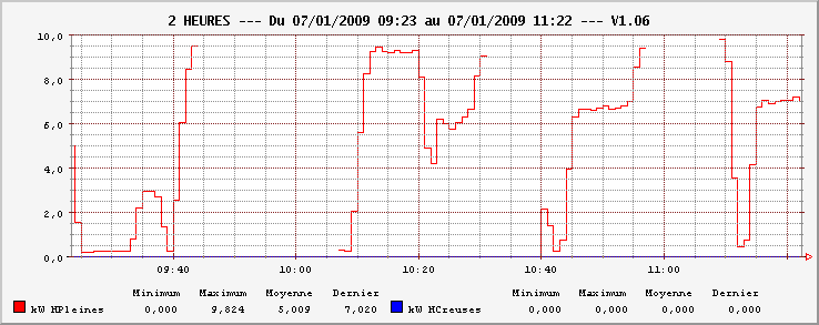

Mais voilà, lorsque mes 2 étages d'appoints s'enclenchent, la puissance consommée est supérieur à 10Kw et il semblerait que le logiciel n'arrive plus à afficher :
J'ai relevé une conso instantanée de 14,5Kw lorsque la PAC fonctionne avec les 2 étages d'appoints (3+6Kw)
Hors, l'échelle des abscisses ne semble vouloir dépasser 10Kw.
Ami Elf, y'a-t-il un moyen de modifier le maximum de cette échelle ?

Ho ho ! Il va fort VincentN 14,5 kW !!! Ben oui c'est limité à 10 kW
jamais pensé qu'une PAC pouvait consommer plus que cela, je n'ai pas de résistance chez moi :lol:
Bon on va faire quelque chose, prochaine livraison prévue d'ici peu, demain peut être.
Mais ta base .rrd sera à détruire et à reconstruire, c'est là que se trouve la limitation.
Cordialement.

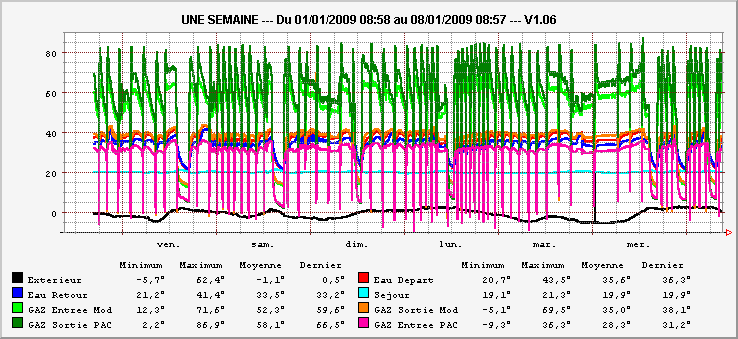

Les températures négatives ? Ben regarde le beau graph de Reigua la T° extérieure est descendue à -5.7° et la ligne noire descend bien sous 0° ???
Apporte des preuves, sinon je ne peux pas améliorer s'il y a effectivement problème ;)

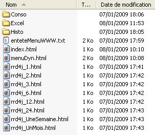

Salut Elf,
J'ai un soucis, j'ai installé la V2, le monitor fonctionne, mais lorsque je lance le navigateur, j'ai la colonne de gauche qui est blanche, et la fenetre graphique aussi, avec le petit symbole d'une image qui ne s'est pas charger.
Les trames du monitor passent pourtant bien....
Heeeeelp me please....
Merci pour ton dévouement.

elf
Messages : 1395
Enregistré le : ven. nov. 04, 2005 1:58 pm
Localisation : Lançon Provence 13680
Message par elf »
Dans C:\TeleInfoGraph\www\
tu dois avoir les fichiers ci-dessous + ton fichier Pac.rrd:
sous C:\TeleInfoGraph\ www\Conso\
et sous C:\TeleInfoGraph\www\ Histo\
Vérifies les dates...
