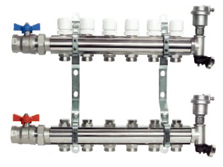

- arnal.dz
- Messages : 672
- Localisation : finistère
je voit souvent des collecteurs sans débitmètre ... C'est galère mais en général il y a des vis de réglage pour brider le débit. C'est pas top mais c'est mieux que rien ... Il faut tout ouvrir a fond puis ensuite fermer les pièce trop chaude pour faire un équilibrage correct.
Mais il faut déjà remettre les tuyaux dans le bon sens sur le ballon de découplage et faire un vrai désembouage + rinçage (avec une machine de désembouage ) si ton PC est vraiment ancien c'est super MEGA important pour repartir sur de bonnes bases.
Et j'espère que tu avais un filtre avant ton échangeur a plaque ... sinon il est peux être colmaté
bon courrage
bon courrage
- Messages : 20
- Enregistré le : ven. nov. 01, 2013 9:04 pm
- arnal.dz
- Messages : 672
j installe les même collecteurs, le corps semble identique à la marque EMETI donc c'est très simple de poser des débimètres sur ce genre de collecteurs et surtout ça doit ce trouver facilement.
http://www.emmeti.fr/sections/products_ ... iglia=3684
http://www.emmeti.fr/sections/products_ ... otto=26084
