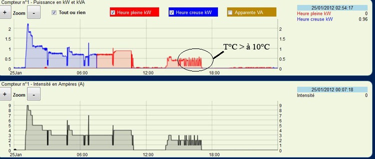

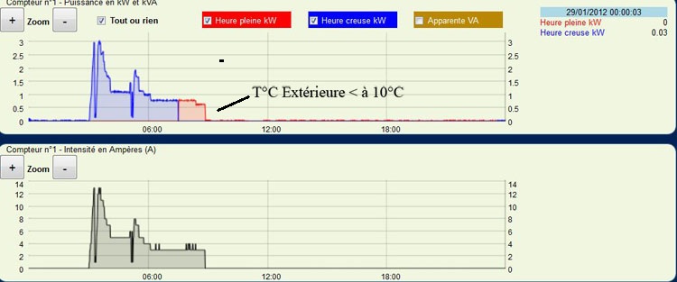

nappe phreatique a écrit : A la limite, si le pb du yoyo est vraiment prépondérant quand il fait doux, un truc hyper simpliste (est il réalisable ?), serait de basculer via un contacteur de la régulation Inverter en dessous de 10°C extérieur, sur une bête régulation TOR shuntant toute l'electronique de puissance au dessus de 10°C, mais je ne sais pas si c'est faisable simplement.
:?: :?: Tu veux dire en dessus et non en dessous :?:
En dessous de 10-12°C la PAC régule correctement en inverter (zone 30%-100% environ) et coupe franchement lorsque l'équilibre est atteint, mais après passage dans la zone inférieure à 30% la PAC régule en TOR (ce qui est normal) mais ensuite n'a pas une coupure franche (donc court cycle :evil: :evil: ) lorsque les déperditions et la puissance fournie s'équilibrent. :idea: :idea:
Illustration :
OK
Not OK:
