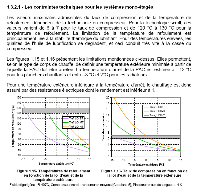

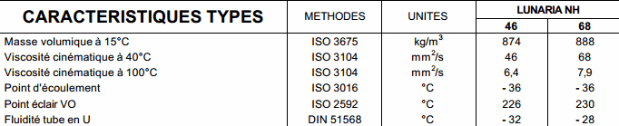

- Messages : 3602
Bonjour Teapotteapot a écrit :Attendre et voir en espérant ne plus avoir à poster autour de ce code L8.
Je l'espère pour toi également que ce L8 ne se renouvellera pas de si tôt, car ce serait alors un problème plus sérieux à traiter.
Pour éviter ce problème pour toi et bien d'autres sur ce forum, il faut nécessairement :
- éviter d'avoir une machine sous-dimensionnée
- faire très attention a ce que la température du corps du compresseur n'atteigne pas de 100°C, 120°C en sortie compresseur.
Si ces températures sont approchées, il faut nécessairement mettre les appoints en fonctionnement pour alléger la charge du compresseur et limiter sa température.
Il faut savoir qu'entre 40 et 100°C, la viscosité (potentiel lubrifiant) passe de 46 à 6,4 soit un rapport 7 entre ces 2 températures, au dela cela se dégrade encore un peu plus.
Sachant que les réfrigérants actuels sont très miscibles avec les huiles polyester employées, sur des températures supérieures à 100°C, c'est de l'huile trop fluide qui arrive sur les paliers et gare à la casse. Ce problème se rencontre principalement sur les systèmes avec radiateurs qui nécessitent des températures d'eau plus élevées que sur un plancher chauffant, à ce sujet, voir la thèse Rahal dont voici un extrait :
