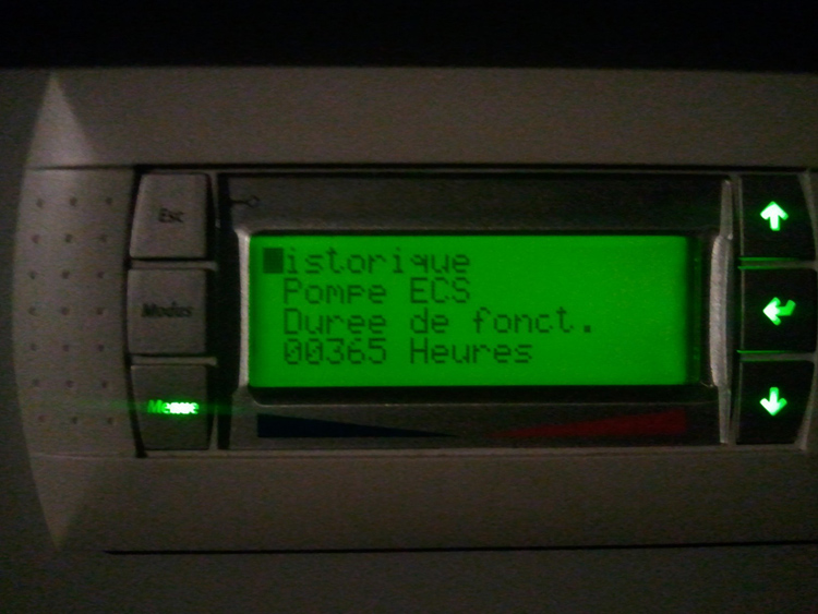

Après 8 ans sans problème, je voulais remercier les forumistes et le forum qui m'ont permis de faire de belles économies et de pouvoir avoir une installation qui ne me pose aucun problème.
Je vais donc attaquer ma 9ème année sans aucune modification de mon installation.
Mes consos sont stables du coup je mets pour info les indications de mon automate. À ce jour ma pompe à fonctionnée 10237h dont 3939h pour l'ECS (production d'eau chaude toute l'année) pour un total de 41308kw.
Voilà et merci encore à vous tous pour votre aide précieuse.
Longue vie à votre forum
