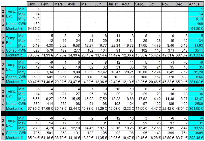

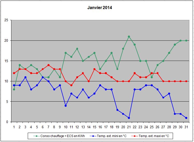

Ma consommation de Janvier 2014 : 469 KWh (15,13 KWh par jour en moyenne)
Tableau récapitulatif :
Température moyenne très élevée ce mois avec beaucoup de pluie et peu de soleil.
J'ai rencontré 2 fois en fin de mois le souci évoqué dans ce post : http://www.chaleurterre.com/forum/viewt ... c&&start=0
Mêmes symptômes : diode verte récepteur clignotant rapidement mais pas de déclenchement de la PAC, déclenchement en rapprochant le TA et le TA qui n'indiquait pas d'usure des piles...
Ne les ayant pas changées depuis pas mal de temps, j'ai donc remis d'autres piles et depuis, plus de problèmes. Donc sans doute incident lié aux piles comme indiqué également dans l'autre post.

Moi aussi pas beaucoup d'écart avec Décembre malgré l'écart significatif de température moyenne mais pluie et peu de soleil pour chauffer. Et en plus, comme tu dis, beaucoup de vent : Ca joue aussi beaucoup sur la conso !

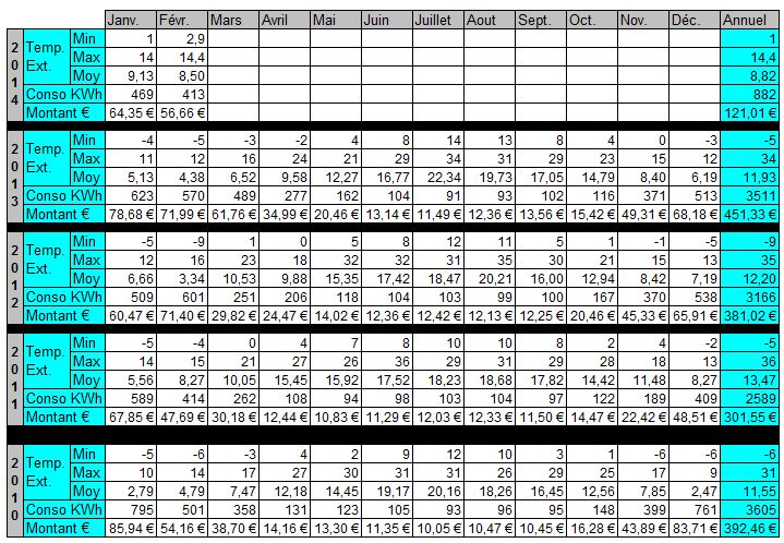

Ma consommation de Février 2014 : 413 KWh (14,75 KWh par jour en moyenne)
Toujours température moyenne très élevée avec beaucoup de pluie et peu de soleil et pas mal de vent...

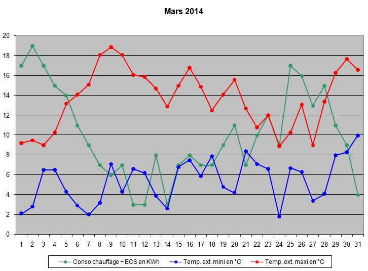

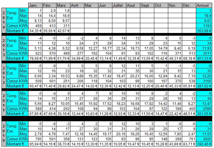

Ma consommation de Mars 2014 : 311 KWh (10,03 KWh par jour en moyenne)

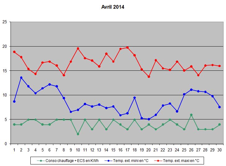

Ma consommation d'Avril 2014 : 121 KWh (4,03 KWh par jour en moyenne)
Le chauffage ne s'est pas déclenché au mois d'Avril. Dernier jour de chauffe pour moi cette année : le 30 Mars.
