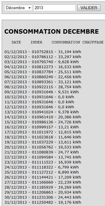

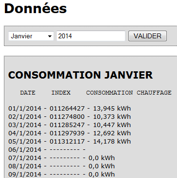

Messages : 3358
Exemples de consommation pour 120m² :
Les jours à 0 en décembre sont des jours rouges tempo, avec arrêt pac, et les jours qui encadrent sont logiquement partiels. Et baisse de la consigne du 22 au 25 décembre.
Il y a aussi un peu de consommation pour l'ecs dedans, certains jours (si solaire insuffisant).
