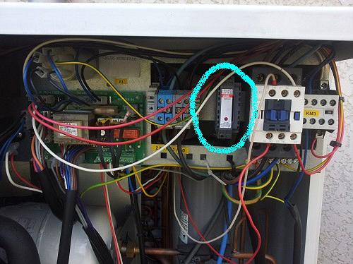

Attention, avant toute chose, il faut contrôler que la tension fournit par EDF soit suffisante, sinon le démarreur ne fonctionnera pas, tension mini à assurer 220/230 Volts permanent.reboot67 a écrit :Au premier coup de gogole => I start sans kit 97A I star avec kit 44A. IL FAUT un kit de demarrage ! Pfff...
Ma pac fait disjoncter la maison ! help me !

Dans la doc, c'est indiqué 89A sans kit et 43 A avec kit de démarrage.
Alors, ok il me faut un kit de démarrage et augmenter mon abo edf également si j'ai bien compris ?
Et faire vérifier ma tension par Edf ?

Le I max est un pic instantané qui peut ou veut ou ne peut pas ou veut pas faire sauter un fisjoncteur. Il y a une multitude de parametres. Ca peut fonctionner comme pas. Ca depend de la position de la lune.
En tant qu'ex profi, je ne ferais certaienement rien avant d'avoir mis la machine dans les normes. Même si cela a fonctionné 50 ans comme ça. Pour l'instant vous ne touchez pas à vptre abo. Faite modifier votre PAC pour limiter le Imax demarrage.
Vous pouvez vous estimer heureux si le compresseur s'en est sortie sans bobo. Cela reste à voir... La piece à vu de nez sans chercher doit couter dans les 250 roros.+ M.O. (Tarif "pharmacie") Essayez si possible de trouver un frigoriste pour ce faire. Il saura quoi monter.

Ce n'est pas une affirmation, seulement la lecture de la DOC ALCO (démarreurs Emerson) la tension d'alimentation doit être de 230V + ou - 10%, si la tension d'alimentation n'est pas dans cette fourchette, le démarreur ne lancera pas le moteur et se mettra en sécurité.fets14 a écrit :Par contre, que pensez de cette affirmation ?
Si j'installe un démarreur et que ça démarre plus.. c'est le comble !
ABB 220VAC, cela pourrait être un régulateur de tension ??

Tu as oublié la fonction "disjonction magnétique" du disjoncteur ERDF : si c'est elle alors ni le disjoncteur thermique 32A ni le disjoncteur différentiel 30mA ne sautent.
A noter : il faut un disjoncteur ERDF type S afin que les différentiels 30mA de ton installation sautent AVANT le disjoncteur ERDF.
Selon les conditions instantanées du réseau ERDF : baisse momentanée de la tension à laquelle s'ajoute la baisse dûe à l'intensité au démarrage du compresseur , voire la sur-intensité dûe à une tension trop basse et un temps de démarrage plus long que d'habitude pourrait expliquer la disjonction magnétique.

Comme vous n'avez pas l'air de comprendre ce qu'on explique, au premier coup de gogole =>
http://www.fdel.fr/fr/presentation-de-l ... e-pac.html
C'est valable pour votre installation AUSSI !!!

Merci des infos. J'ai bien capté maintenant
Je ferai mettre un kit de démarrage !
