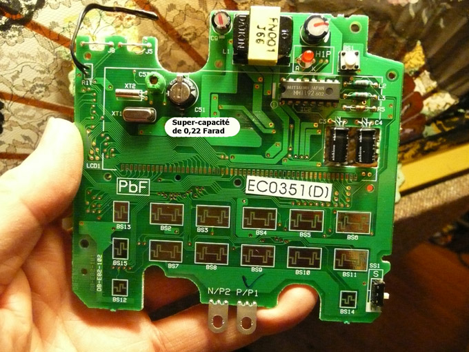

Dans la télécommande, il y a une super-capacité (condensateur de stockage) pour la sauvegarde des informations de paramétrages, si cette sper-capa est HS, la télécommande ne peut plus fonctionner et la PAC ne peut plus démarrer car il y a absence du signal de commande.
Il vous suffira d'ouvrir la télécommande et de remplacer cette super-capa par une pile électrique en soudant 2 fils sur l'arrière du circuit ( faire attention à la polarité ) avec un support et une pile au lithium de 3.6V qui doit durer environ une dizaine d'années, cette modification permet de faire repartir votre PAC à moindre frais.

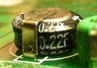

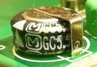

Quelques photos pour voir de quoi on parle :
Super capacité de 0,22 Farad 5,5 Volts
Ne pas démonter, sauf si la capacité est en court circuit, sinon, raccorder une pile électrique à ses bornes.
