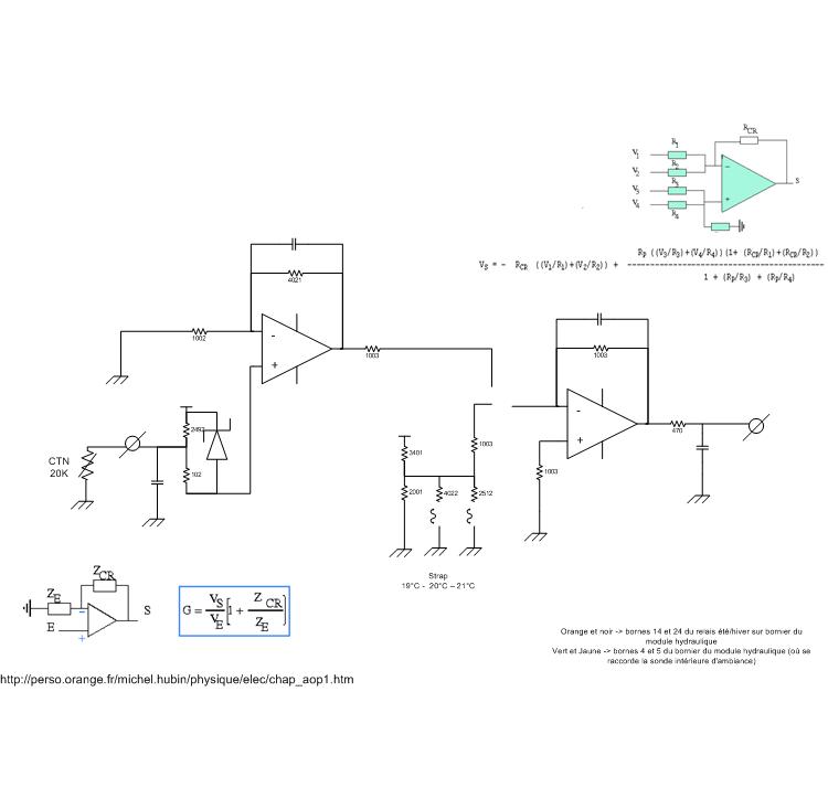

Oui, tu peux sourire, c'est de la bricole !!
Moi, je ne l'ai pas et si je l'a veux , c'est 200 € HT !!! Oui monsieur !!
Le régulateur et les 2 ampli op ! (il faut payer l'étude....)
Je pense que cette carte peut apporté un plus mais a 200 €HT c'est le prix d'une année de chauffage !!
(je n'ai pas encore réussi pas finir ce schéma, sinon elle serait en fonctionnement....

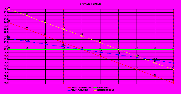

Juste une petite précision : dans le cas d'une fluctuation de + 1, -1 autour de la consigne, il s'agit d'un problème d'hystérésis et chez Ajtech la carte amplificatrice est là pour palier à ce genre de phénomène.
Mon problème n'est donc pas un problème d'hystérésis, pour preuve un graphique de mes relevés :
Hervé
