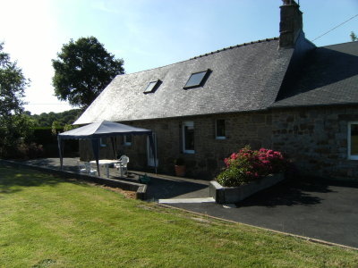

Maison en granit située en Bretagne près de Fougères (ille et vilaine). Rénovation de la maison en 1993 avec ajout d'un agrandissement avec isolation murs et toit. Au départ petite maison de ferme, actuellement une surface de 147 m2 et 330 m3.
Avant installation de la PAC chauffage au fuel avec une chaudiere Buderus 21KW qui reste montée sur le réseau.
Consommation 1800 litres de fuel pour alimenter 8 radiateurs en fonte pour le bas et 5 en tôle acier pour les combles de l'agrandissement qui sont des chambres et salle de bain.
La maison

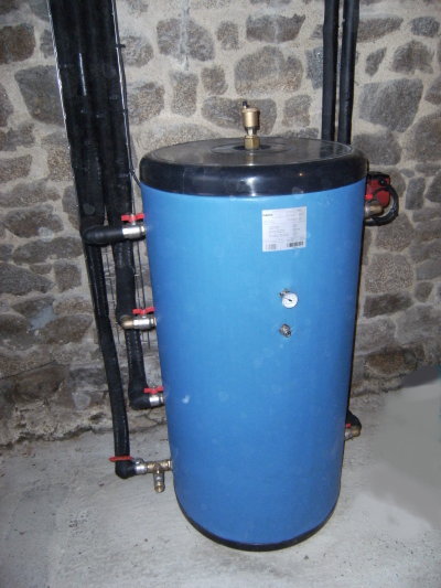

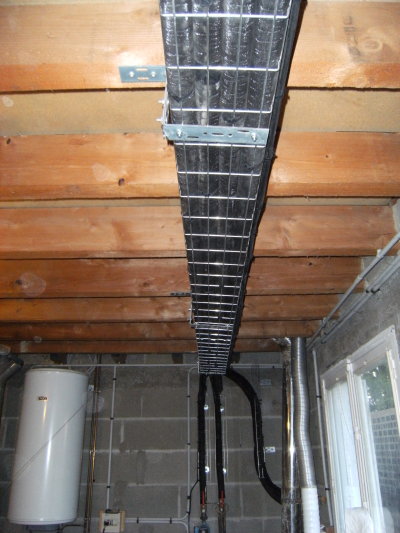

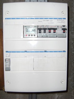

Installation intérieure elec. et ballon tampon de 250L

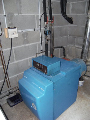

La chaudière

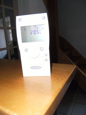

Le terminal siemens
