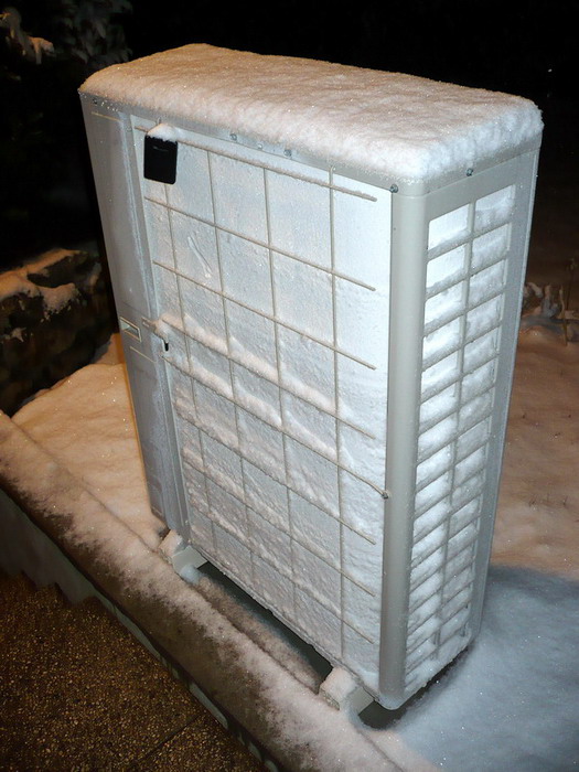

je tiens à signaler que certaines pac daikin ayant de la glace sont d'une génération précédante, daikin ayant fait des modif, Merci de noter que les modèles livrés depuis le 13 mai 2008 intègrent le nouveau programme de régulation.
- amélioration du dégivrage dans des conditions de températures extérieures basses et humides,
- optimisation de la fréquence des cycles de montée et de descente du compresseur Inverter
Votre installateur a une obligation de résultat; soit il fait en sorte que ça marche, très bien, ou alors il reprend sa machine et vous rembourse, nonobstant le fait qu'il doit remettre votre maison en état.
Tu as peut-être une version de PAC qui est concernée par la mise à jour de la gestion de la régulation ce qui expliquerait les glaçons.
exemple de glace sur daikin
exemple avec nouveau logiciel => givre maximum
Logiquement, si le numéro de série de ton module extérieure commence par la serie 28xxx, tu n'est pas concerné.
voir avec son installateur pour effectuer cette mise Ă  jour.

Messagepar chienchien » Sam FĂ©v 28, 2009 12:25 pm
Les UE sont maintenant livrées sans la grille arrière, car cette dernière retient le givre et réduit l'efficacité des cycles de dégivrages ainsi que des performances..
La mienne , qui est en service d'hier, n'a pas de grille, fabriquée en 01/09.
Le réseau Daikin supprime les grilles en place lors des interventions sur site, le client peut également l'enlever lui-même.

Messagepar rr1 » Sam FĂ©v 28, 2009 1:06 pm
je suis d'accord avec chienchien , rappel il est aussi précisé dans la doc daikin qu'il faut protéger le module extérieure de la neige ce qui explique cette accumulation , la neige étant venu direct dans les aillettes
