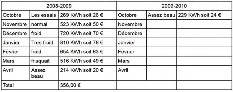

Bonjour à tous
Si la saison 2008-2009 à été la saison des réglages, la saison 2009-2010 sera celle du confort.
La PAC fonctionne seule en loi d'eau avec 20.5 ° de moyenne à l'intérieur
Voici le comparatif des consos pour octobre 2009
![Image](http://www.chaleurterre.com/forum/images/uploads/atsinfo/conso10_748.jpg)
Avec 1/3 en heures creuses

Bonjour atsinfoatsinfo a écrit :Bonjour à tous
Je suis tout nouveau et je peux dire que tu as fait un travail énorme sur le forum Bravo.
