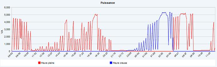

Voici une image du fonctionnement qui en interpellera déjà plus d'un :(
48 démarrages sur 12h soit 4/h.
Salut, ma pompe à chaleur est une daikin Bt 16kw avec ballon tampon 200l, 220 m² chauffée par des radiateurs acier, régulation loi d'eau + thermostat intérieur sans fil delta dore radio tybox.

J'ajoute une photo qui sera peut être plus parlante, la PAC ne fait pas que du yoyo.

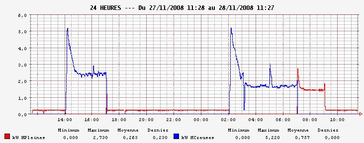

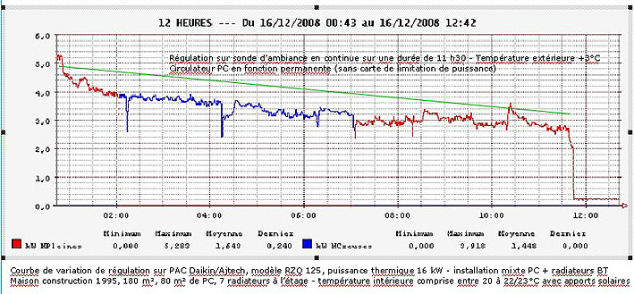

Oui, c'est possible, voila comment fonctionne ma PAC Daikin Inverter avec une sonde d'ambiance, 2 démarrages par jour sur cette période froide déclenchés par le passage en HC, pour le "comment" il y a eut déjà de nombreux post sur le sujet
Voila le profil général d'une régulation par sonde thermique en mode proportionnel
Ce profil de régulation est obtenu uniquement avec une sonde CTN, il est impossible d'obtenir ces profils avec un thermostat, quand je vois les graphiques exposés plus haut, j'ai toujours trouvé très curieux pour ne pas dire étrange, de piloter des groupes a vitesse variable avec des instrument de type OUI/NON
