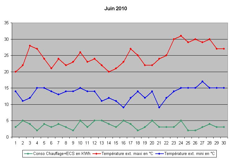

Ma consommation de Juin 2010 : 105 KWh (3,5 KWh par jour en moyenne)
Total consommé 2010 : 2013 KWh
Suite à ce qui s'était dit dans un post précédent, j'ai changé pour l'été ma température de chauffe ECS (50° au lieu de 55°) et l'heure de la désinfection ECS hebdo (17h au lieu de 15h) pour éviter que la PAC ne tourne en plein soleil.

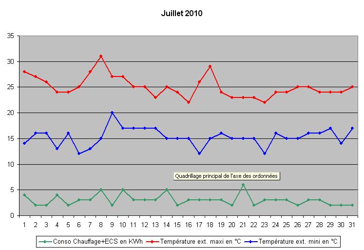

Ma consommation de Juillet 2010 : 93 KWh (3 KWh par jour en moyenne)
Total consommé 2010 : 2106 KWh
Consommation un peu plus faible que les mois précédents. Peut être lié au fait que je chauffe moins fort l'ECS depuis début Juillet mais il est possible aussi que le nombre de litres d'ECS consommé ait été plus faible (je n'ai pas de compteur dédié ECS)

Et que la T° ext plus élevée améliore encore le COP !did44 a écrit :Consommation un peu plus faible que les mois précédents. Peut être lié au fait que je chauffe moins fort l'ECS depuis début Juillet mais il est possible aussi que le nombre de litres d'ECS consommé ait été plus faible (je n'ai pas de compteur dédié ECS)
C'est facile de produire un secondaire à 50° quand le primaire est à 30°.
Et avec une Inverter qui peut tourner à faible puissance, c'est tout bénef.
- Messages : 472
- Localisation : 44
C'est vrai que Juillet était un peu plus chaud que Juin mais pas tant que ça (Juillet = 1° de plus en moyenne par rapport à Juin) donc ça améliore effectivement un peu le COP mais ce n'est pas ça qui suffit à faire l'écart de 10%

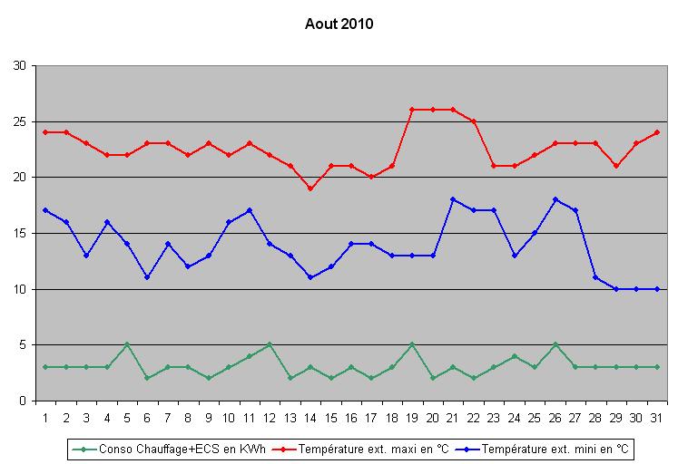

Ma consommation d'Aout 2010 : 96 KWh (3,1 KWh par jour en moyenne)
Total consommé 2010 : 2202 KWh
Pas très chaud chez nous le mois d'Aout : 18,25° en moyenne contre 20,16° en Juillet et 19,16° en Juin !!
Sinon depuis début Juillet où j'ai baissé pour la saison chaude de 5° la consigne température ECS, ma consommation PAC a l'air d'être effectivement un peu plus faible (en dessous de 100 KWh par mois ce qui n'était pas le cas avant). Les petits pics à 5KWh sur la courbe verte correspondent aux Jeudis où j'ai laissé une désinfection à 65°.

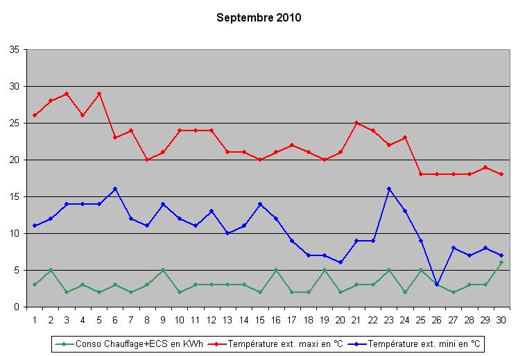

Ma consommation de Septembre 2010 : 95 KWh (3,16 KWh par jour en moyenne)
Total consommé 2010 : 2297 KWh
Température extérieure moyenne en Septembre : 16,45°

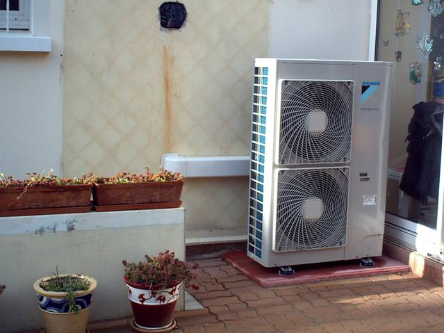

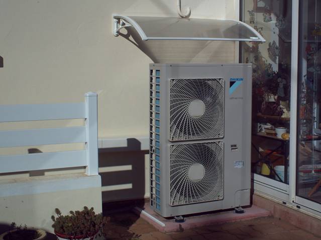

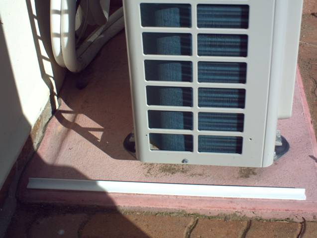

Bonjour à tous
J'ai fait quelques modifications cette année :
1) Bouchage de trou de mon ancienne ventouse, peinture et pose d'un auvent...
Avant :
Après :

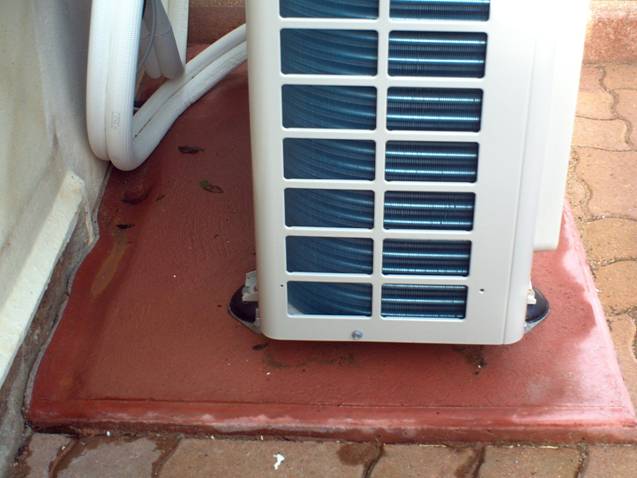

2) Collage d'une baguette pour forcer l'évacuation de l'eau vers l'arrière et l'évacuation, le socle ayant une pente à la fois vers l'arrière et le côté. Ceci afin d'éviter eau et donc possibilité de glace devant l'escalier descendant à la cave. Pas trop fatiguant à faire
Avant :
Après :
3) Augmentation de taille de 3 radiateurs : + 1692W en tout pour les 3. La puissance totale de mes radiateurs est maintenant de 13,47Kw (calcul fait avec tes tableaux de la page suivante http://www.radiateurfonte.com/radiateur ... siques.php). Ca, ce n'est pas vraiment le plus facile à faire : trouver des vieux éléments d'occasion, le plombier qui a les outils et sait agrandir les radiateurs fonte, décapage, peinture, trous dans le doublage, scellements supplémentaires Bref, je suis content d'avoir fini : je pense que mon installation est maintenant correctement équilibrée.
4) A venir : Isolation extérieure de mon pignon nord. J'en reparlerai bientôt...
Avant :
Après :
Avant :
Après :

je trouve curieux que l'évacuation des condensats ne soient pas prévue vers un regard d'eau pluviale ou un trou rempli de cailloux oubien vers une évacuation intérieure pour éviter la stagnation de flotte et donc formation d'une patinoire devant la pac.
chez dimplex, le fabricant préconise fortement cette récupération de condensats sous peine de non conformité!!
