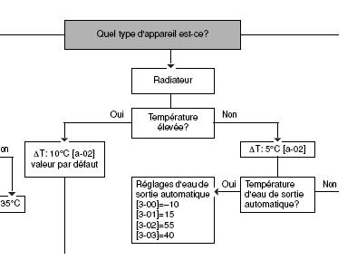

Merci VincentN pour ces explications.
Par contre sur la manuel d'installation, il y a bien marqué de programer un deltaT de 10°C sur radiateurs.
Il ne confond pas. L'altherma HT possède un circulateur inverter qui module sa puissance en fonction du Delta T.VincentN a écrit :Re,
Concernant le delta T de ta PAC, je pense que tu confond avec l'hystérésis. Je ne vois pas très bien comment on peut programmer le delta T dep/ret… à moins d'avoir un circulateur à vitesse variable (et pas juste 3 vitesses) qui adapte sont débit pour maintenir un dT programmé. Mais bon, peut-être est-ce le cas ??? je ne connais pas les Altherma.

Merci Frizzy,
Bien vu. Je n'avais pas regardé cette doc d'install. Ca me conforte dans le fait de remettre le delta T à 10.
J'ai vu dans ta signature que t'avais la même PAC que moi en plus puissant + des radiateurs.
Ton paramètre delta T A-02 est aussi égal à 10 ?

Oui, mon DeltaT est à 10°C.
faudrait que tu demande à ton installateur pourquoi il a mis 12 alors que la doc d'installation dit 10 ?

Ils étaient 3 pour la mise en service : installateur, boite agréée et le revendeur Daikin je crois. C'est ce dernier qui s'est occupé des réglages. Je n'ai pas ses coordonnées mais je vais effectivement faire un mail à l'installateur pour qu'il lui demande. Je vous donnerai la réponse quand je l'aurai...
En tout cas, hier, j'ai juste passé le delta T de 12 à 10 et ce matin je n'avais pas du tout la même chose que d'habitude... Chaque nuit, je fais baisser la température ambiante d'1 degré avec le thermostat d'ambiance et ce matin, alors qu'il ne faisait pas plus froid que d'habitude, ça tournait encore et au vu de la vitesse à laquelle ça remonte, je pense que ca va tourner jusqu'à midi
!!!! D'habitude, le WE quand je me lève, ça ne tourne plus depuis un certain temps.
Apparemment, mes radiateurs sont moins efficaces avec ce delta T à 10. En regardant ce matin, j'ai l'impression qu'effectivement ça consomme moins en Kwh mais comme la période de chauffe dure + longtemps, ça ne doit pas changer grand chose pour un confort moindre.
Je vais laisser quand même ce paramètre à 10 pendant quelques jours pour être sûr... et si ça se confirme, je reviendrai à 12.
