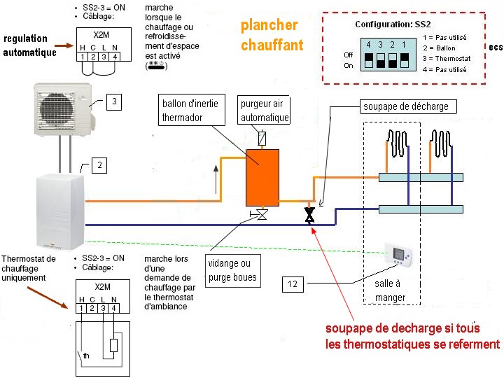

pour gege19500,
changer les parametres afin d'utiliser les résistance d'appoints plutôt que la pac ( pour les très faibles appoints de chauffage avec t°ext excellentes)
paramétrage 5-00 [ 0 ] résistances d'appoints utilisables pour toutes temperatures
paramétrage 5-01 [ 20 ] résistances d'appoints utilisables sous 20c°(périodes faibles besoins de pac)
il se peux que tu n'as pas assez d'eau dans ton rezeau,il faudrait rajouter un ballon d'inertie pour des cycles plus longs.
je ne sais pas comment est conçu ton installation,branchement X2M voir le schema

Bonsoir gege19500
pac 8kw circuit PC contient environ 125 Litres ,çà semble juste correct .
j'espere que tu as ouvert suffisamment à fond les robinets sur les boucles les plus froides de la maison, afin que l'eau fasse un grand parcours dans le rezeau du pc avant de revenir à la pac.
X2M pas de câblage SS2-3 sur off

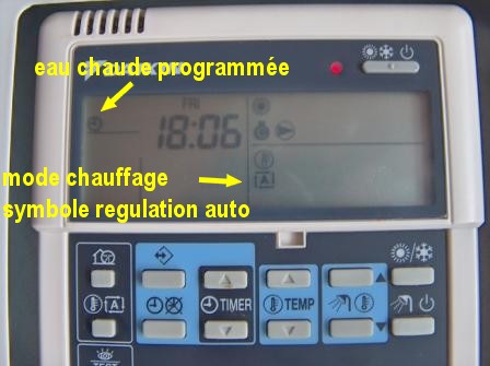

donc il semble que tu n'as pas de thermostat d'ambiance filaire de raccordé
En mettant comme sur le schéma SS2-3 sur ON et câblé X2M pont entre 1, 2, et 4
En position regulation automatique en loi d'eau avec le bouton A activer pour le mode regulation automatique .
sinon il devrait apparaitre un symbole tour eiffel avec un thermostat d'ambiance à sa bonne place !!
pour les installations sans thermostat d'ambiance avec régulation auto, photo ci-dessous.
le circulateur tournera en permanence ?
et bah non, il s'arrêtera aussi , pour que la pac prenne la température précise de l'eau ( sans risque que la t° ne décroisse trop) ceci afin que la pac calcule la correction à fournir.
j'ai un vague souvenir qu'il est possible de mettre le circulateur à tourner en permanence, il y à un bouton je crois dans le coffret électrique , dans le module hydraulique.( voir le chema electrique qui est collé sur la tôle dans le coffret électrique )

A mon avis le pontage 1, 2 et 4 sur X2M remplace le thermostat puisque SS-3 sur ON
Cela permet au circulateur de fonctionner en permanence comme avec X2M câble avec le thermostat et SS-3 aussi sur ON
Pour des arrêts du circulateur rester sur la position SS2-3 sur OFF et aucun câblage sur X2M
Montage par défaut
Sinon je ne vois pourquoi il y aurai deux montages avec SS2-3 sur ON
la difference le compresseur lui fonctionne en loi d'eau dans le premier cas
et commandé par le TH dans le deuxieme pour les arrets
Le circulateur dans les deux cas devrai fonctionner en permanence
A confirmer par une personne ayant réalisé cette manip
Montage par défaut
