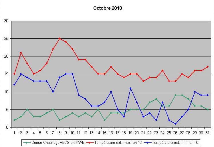

Ma consommation d'Octobre 2010 : 148 KWh (4,77 KWh par jour en moyenne)
Total consommé 2010 : 2445 KWh
Température extérieure moyenne en Octobre : 12,56°
Le chauffage s'est déclenché la première fois le 19/10 matin.
Suite au test de baisse de température ECS effectué cet été et n'ayant pas constaté de perte notable de confort, je garde pour cet hiver la température de chauffe ECS à 50° au lieu de 55°.

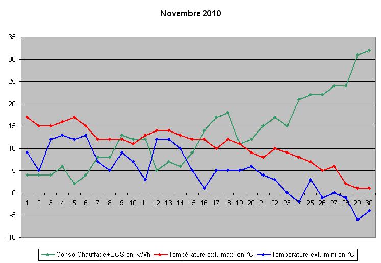

Ma consommation de Novembre 2010 : 399 KWh (13,3 KWh par jour en moyenne)
Total consommé 2010 : 2844 KWh
Température extérieure moyenne en Novembre : 7,85°
Il fait froid ces derniers jours. La PAC fonctionne en continu avec des dégivrages toutes les 2 heures ce qui donne des consommations journalières supérieures à 30KWh.
