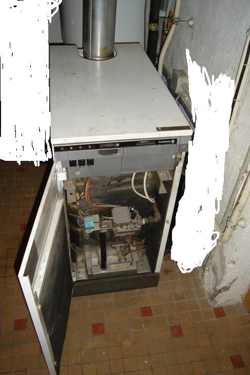

Chaudière gaz de 1986 de marque DE DIETRICH 25 Kw :
12 radiateurs (des aciers des fontes/alu), tous avec têtes thermostatiques

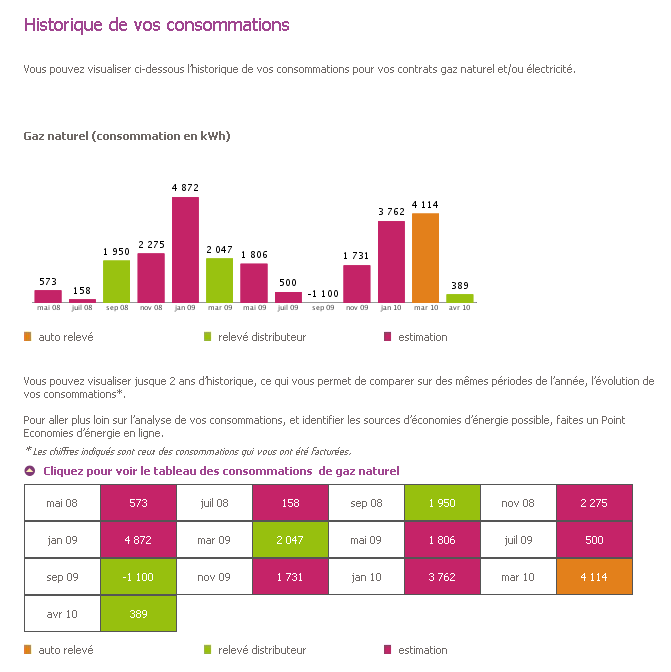

Tableau de mes consos pris sur le site gdf (pour environ 20 C avec des pièces non chauffées et chauffe entre 06h00 et 08h00 puis entre 16H00 et 21h00) :

La chaudière a été supprimée.

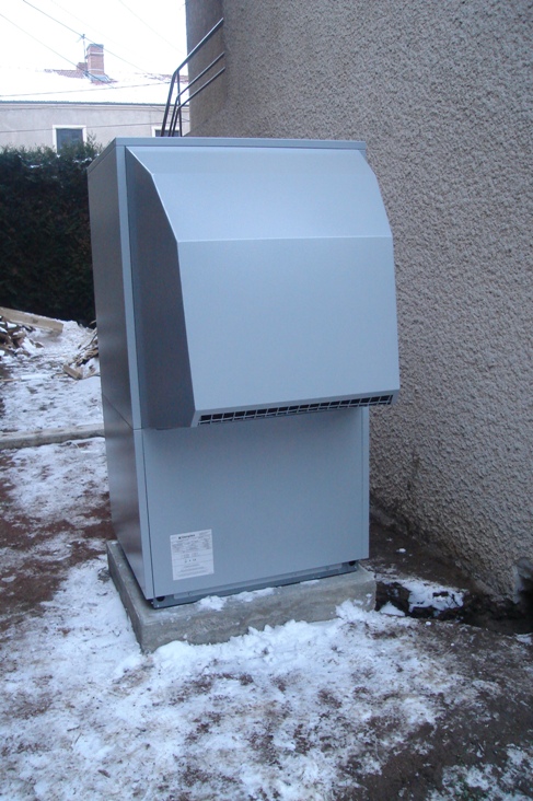

PAC sur son socle :

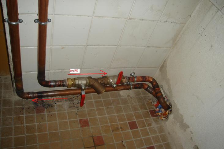

De la PAC, Les 2 tuyaux de cuivre arrivent dans le garage. Le filtre à tamis (pas de pot à boue, à votre avis, je le rajoute ?).

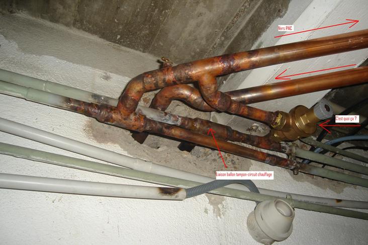

Raccord à l’installation existante (ça sert à quoi le truc gris, l’ouvrir ou le fermer ?) :

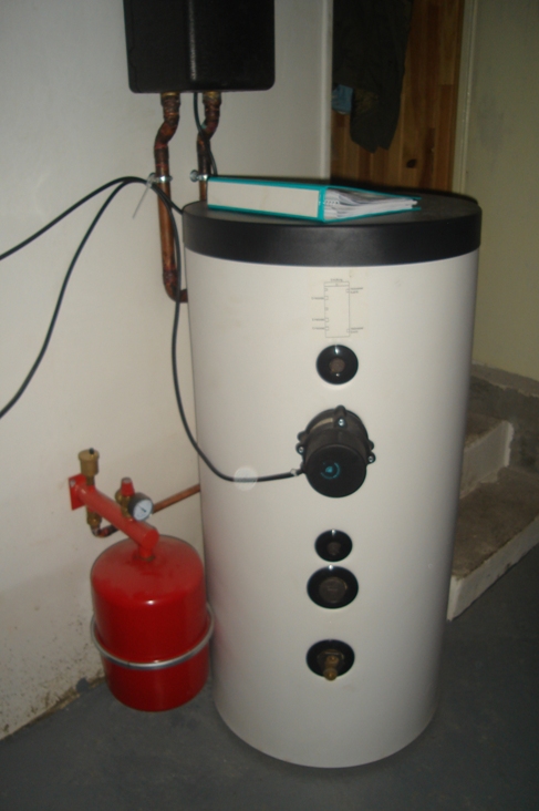

Le ballon tampon avec son vase d’expansion et la régulation WPM (l’électricité, c’est provisoire) :

jesaispas a écrit :bon)Raccord à l’installation existante (ça sert à quoi le truc gris, l’ouvrir ou le fermer ?) :
Le "truc" gris c'est une vanne de décharge ça sert à "re-boucler" le circuit dans le cas où tous tes robinets thermostatiques seraient fermés; et donc éviter la casse du circulateur.
Le bouton sert à déterminer le pression de déclenchement de la vanne.
Effectivement il faudrait isoler les tuyaux avec de "l'ArmaFlex"; par contre c'est assez cher ce truc ....

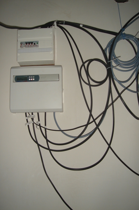

Il faudra songer à ranger les fils électrique.

Comme tu l'as dit Pierrot ce truc est une soupape différentielle qui s'ouvre si surpression lors de la fermeture des robinets thermostatiques(personnellement je les ai virés afin d'augmenter le débit d'eau au maximum).

L'installation électrique est provisoire
