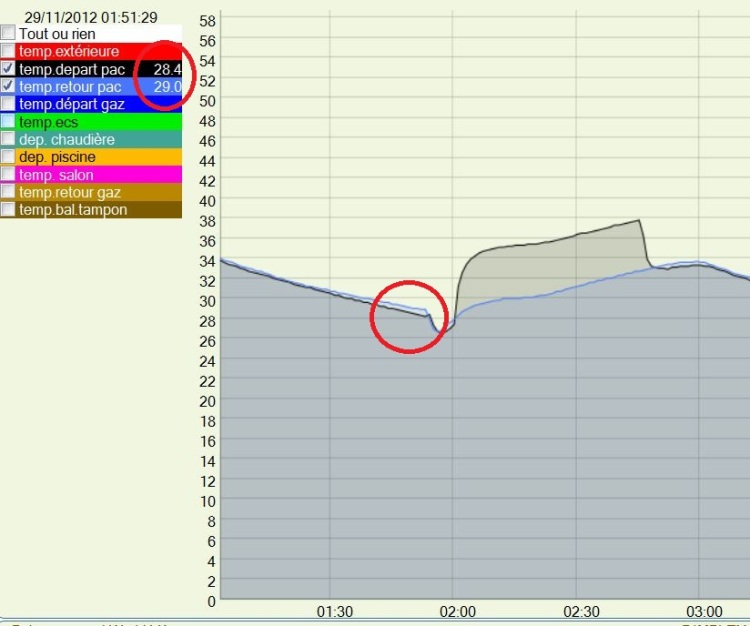

salut cricri
il me semble que ton delta t est très faible, env 2°! as tu essayé de baisser la vitesse du circulateur pour augmenter le delta T?
dbercy a écrit :salut cricri

Avant de faire quoi que ce soit, Il faudrait peut être étalonner les sondes ou mieux les positionner sur la tuyauterie, car en série le retour ne peut être > au départ (0.5°C) :evil:
alain30 a écrit : Avant de faire quoi que ce soit, Il faudrait peut être étalonner les sondes ou mieux les positionner sur la tuyauterie, car en série le retour ne peut être > au départ (0.5°C) .
si c'est possible, lorsque le compresseur est à l'arrêt, le retour des radiateurs ou pc est plus chaud que le départ pac (module int) qui est dans un endroit souvent plus froid (module intérieur placé dans le garage ou le sous sol)
c'est d’ailleurs mon cas pour une monobloc qui est bien sur dehors, donc ce qui sort de la pac est plus froid que ce qui rentre (compresseur out bien sur).
:?: Jamais vu encore avec le circulateur en marche............ bien sur.

Ton cas c'est quoi comme Delta négatif
Edit: après avoir "zieuté" ton install, je n'ai rien vu de flagrant :?:
alain30 a écrit : Edit: après avoir "zieuté" ton install, je n'ai rien vu de flagrant :?:
et pourtant!

+1 avec Alain (Encore ! ça devient une habitude !!)
les pertes le long des tuaux ne peuvent expliquer cet ecart avec si peu de longueur.
De toute façon, ce genre de sonde n'a pas une précision suffisante pour tirer une conclusion de 0,6°C d’écart. Regarde bien, PAC à l'arret, la T retour est toujours légèrement au dessus de la T depart. Tu peux légèrement reétalonner tes sondes. Mais c'est minime.

J'ai fait un petit calcul rapide avec un delta 35°C eau /6°C extérieur avec:
1 mètre de tuyauterie,
une eau stagnante,
Un diamètre de 40 mm,
Un isolant de 6 cm,
Un Lambda de 0.04
il faudrait plus de 7 heures pour perdre 0.6°C :lol:
Et pour cricri avec un delta de 35/16, il faudrait plus de 9 heures pour perdre 0.5°C.
Alors avec circulation d'eau :oui: il faut 15 siècles.

me concernant, les valeurs des sondes sont exactement celles indiquées sur ma régulation à 0,1° près!!

dbercy a écrit : me concernant, les valeurs des sondes sont exactement celles indiquées sur ma régulation à 0,1° près!!
Cela ne signifie pas que la mesure soit juste à 0,1°C prés.
Quelle est la précision de mesure de tes sondes ? (dépend du type de sonde)
