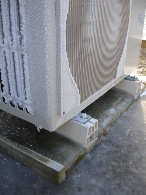

-5
Il faisait -5°C ce jour .
Est ce reellement anormal ??

Si une pac couverte de givre par -5° c'est normal,comment ce fait il que la mienne par -16° elle n'en ait pas ?
dommage que je n'ai pas pris de photo l'année dernière par -16° pour justifier mes dires.
Je ne manquerais pas de le faire si ca se présente.

Le givre sur la carosserie, n'empèche en rien le bon fonctionement ...
Pour preuve, Harpic à 21 ° Dans sa maison (faut lire)
T' as pas fini d'affoler Le Peuple ... ect.
Le taux d'humiditée n'est pas forcément le même que dans ton coin ...
@ + Nicolas.

Bonsoir à tous,MAMO a écrit :Le givre sur la carosserie, n'empèche en rien le bon fonctionement ...
Absolument, tant que l'évaporateur n'est pas obstrué par le givre cela ne changera pas grand chose au bon fonctionnement.
Sur ce point là, je ne m'avancerait peut-être pas si vite étant donné que dans l'est de la France(w36xb2w et moi même sommes de régions voisines) , on peut dire qu'on sait ce que c'est que d'avoir des hivers digne de se nom avec assez souvent des taux d'humidité relativement élevés dans le genre "brouillard Londonien"MAMO a écrit :Le taux d'humiditée n'est pas forcément le même que dans ton coin ...![]()
Voilà une photo de ma Pac prise l'an dernier quand elle c'était transformée en "freezer"
On peut constaté que le givre n'opère pas que sur l'évaporateur mais sur le carter également voir même grilles de refoulement(sans parler de la banquise au sol
Voilà pour ce petit aparté
A+Ludo67

cette nuit -11°4
photo prise ce matin avec -10°4 intérieur 20°
conso max 10410 w donc une partie des résistances pour moins de 1 heure actuellement car le compteur d'heure est resté sur 10 h depuis l'année dernière et j'ai changé la bivalence à -5° au lieu de -8° pour voir à quel moment les résistances entrent en action.
