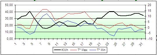

Bilan de ma consommation de janvier :
J'ai consommé ce mois 883 KWh ce qui fait 98,39 Euros, soit 2,93 Euros par jour, avec une répartition HC/HP de 39,2% en HC.
Ce mois de janvier était légèrement moins froid que décembre, mais plus humide et les cycles de dégivrages furent plus nombreux en apparence; je ne les ai pas comptés non plus !
Au cumul pour cette saison de chauffe, j'en suis à 288,75 Euros.
Ma conso est 9% inférieure à la conso théorique établie par mon installateur lors du calcul de mon retour sur investissement.

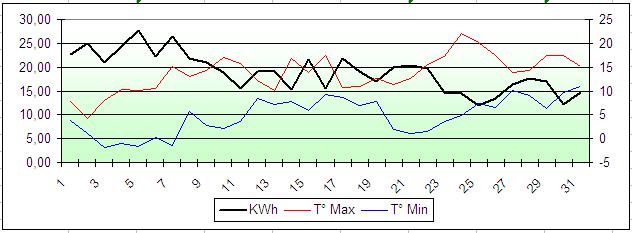

Bilan de ma consommation de mars :
J'ai consommé ce mois 587 KWh ce qui fait 64,66 Euros, soit 2,09 Euros par jour, avec une répartition HC/HP de 42,2% en HC.
Ce mois de mars était plutôt assez froid les premiers jours et a fini sur des T° de saison. j'ai encore des cycles de dégivrages le matin en ce moment. Ca augmente la conso. Mais vaut mieux trop de dégivrages que pas assez.
Au cumul pour cette saison de chauffe, j'en suis à 432,81 Euros.
Ma conso globale est 7% inférieure à la conso théorique établie par mon installateur lors du calcul du retour sur investissement.

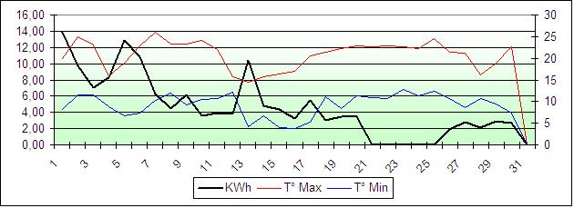

Bilan de ma consommation d'avril :
J'ai consommé ce mois 142 KWh ce qui fait 15,26 Euros, soit 0,51 Euros par jour, avec une répartition HC/HP de 48,1% en HC.
Ce mois d'avril était plutôt assez froid les premiers jours et a fini sur des T° de saison. Je n'ai coupé le chauffage que le 17 avril. Du 21 au 26, on était absents, j'ai coupé la PAC.
Au cumul pour cette saison de chauffe, j'en suis à 448,071 Euros.
Ma conso globale est 11% inférieure à la conso théorique (laquelle ne d'ailleurs pas en compte la conso de l'ECS) établie par mon installateur lors du calcul du retour sur investissement.

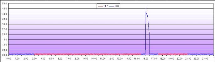

Bilan de ma consommation de mai :
Et oui, mon ECS étant produit par ma PAC, celle-ci fonctionne toute l'année. cette période de l'année (mi-avril à fin septembre) où la PAC ne tourne que pour l'ECS me permettra de faire le bilan de cette option choisie qui m'a valu tant de doutes au moment des devis : est-il rentable de faire produire l'ECS par la PAC?
Au final je pense ne pas avoir pris la meilleure option. Je m'explique :
La conso de veille de la PAC sur 24heures est très importante par rapport à la conso nécessaire au chauffage de l'ECS. En effet, je chauffe mon ECS 1 fois par jour et un cycle de chauffe me coute environ 1 Kw pour 3Kw consommés au total sur 24H. Cela fait donc 2 Kw de consommé pour la veille de la PAC.
Cycle de chauffe ECS sur 24h :
D'un point de vue comptable, pour chauffer mon ECS je consomme 1kw par jour pendant 365 jours + 2Kw par jour sur 6 mois environ (conso de veille de la PAC les jours sans chauffage). le 1Kw journalier est consommé en HC et la veille de la PAC se faisant en continu elle a une répartition 1/3 HC et 2/3 HP.
Actuellement le tarif EDF est : 0,0864 E en HC et 0,1275 en HP.
Le calcul donne un coût annuel pour chauffer l'ECS de : 1*365*0,0864+2*30*6*0,1275 = 77,5 Euros.
Si je compare cela à un coût annuel d'environ 300E pour un chauffe électrique classique, le différentiel est de 222 Euros par an.
sachant que le ballon d'ECS de la PAC m'a coûté 1900 Euros, il me faudra 8,5 ans pour l'amortir.
A cela il faut ajouter les heures de fonctionnement supplémentaires de la PAC pour chauffer l'ECS qui impactent sur sa durée de vie.
Voila pourquoi, à mon sens, l'ECS produit par cette PAC n'est pas la solution optimum. Mais elle n'est pas catastrophique non plus.
