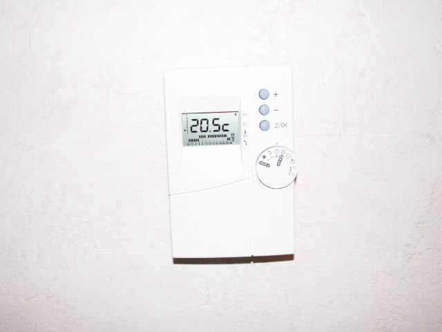

Ou est située la sonde d'ambiance de ta régulation ? dans le salon , dans le couloir , au centre de la maison ?
A+ :wink:
Tu n'a pas répondu à ma question : ou se trouve le boitier de commande ?
Ci-après sa photo :

Le thermostat d'ambiance est dans le salon. Les robinets thermostatiques sont à fond partout, sauf dans les chambres. Je n'y touche pas ou peu (dans les chambres)
